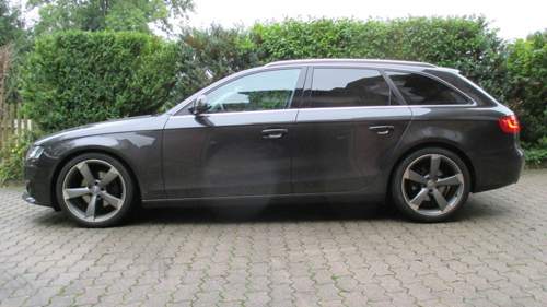

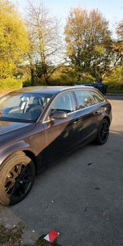

Anbei ein Bild, das Auto ist das für investierte Geld einfach noch viel zu Hoch.
Jedes moderne Auto hat zwischen dem Reifen und der Karrosse maximal zwei Fingerbreit frei.
Bei mir passen fasst 4 rein.... Seis drum.

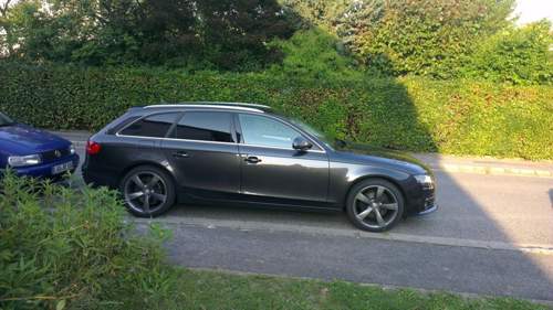

Hier mal ein Bild mit meinen Federn. Sieht gut aus, was mich nur stört ist das er hinten halt die 5mm weniger hat. Dann hat man bei vollem Auto halt kein Hängearsch, hat seine Vor- und Nachteile.
Hatte auch überlegt mir die H&R Federn zu holen aber dann doch nicht wegen dem Comfort, ist immerhin noch ein Alltags Auto und so siehts mMn. auch sehr gut aus.
Ahja vorne passen ungefähr 2 Finger dazwischen und hinten passen 3/2½ rein.

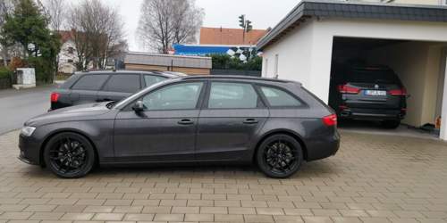

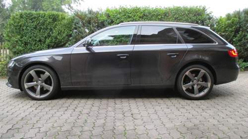

also bei mir hat er sich auf jedenfall noch gesetzt.
hier Bilder
Vorher nachher und nach 50tkm.
wo bei die höhe ca. 1000 km nach einbau gekommen ist.
zerocrash
Felgen bekommen
Vor Einbau
Nach Einbau
