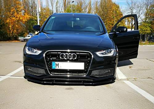

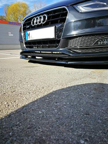

Audi-schraeg-vorne
A4 Avant mit dem Eibach ProKit
