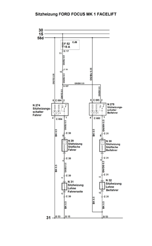

Dann habe ich auf der Fahrerseite die Sitzheizung kaputt und möchte diese gerne reparieren bzw austauschen ist der Fehler bekannt kann man da noch was reparieren oder nur komplett austauschen ?wenn sie neu müssen hat jemand eine Idee welche heizmatten man am besten nehmen kann außer die teuren originalen?

zu2 wenn die Heizmatten kaputt sind kann man nur Originale zur Reparatur nehmen, die sind aber ziemlich teuer. Wenn du es günstig möchtest mußt du komplett auf Zubehör umbauen (brauchst dann aber auch eine andere Verkabelung und extra Schalter).

Sitzheizung muss unterschieden werden in Rücklehne oder Sitzfläche.

Poste lieber den Anschlussplan bevor Du kaufst und nicht erst danach.

Schalter und Heizmatten gehören zusammen (bilden eine Einheit), die kann man nach meinem Wissen nicht getrennt wechseln. Aber du kannst auch mal Direkt an der Heizmatte messen ob Spannung anliegt, oft ist es auch nur ein kaputtes Kabel, oder der Schalter ist kaputt.

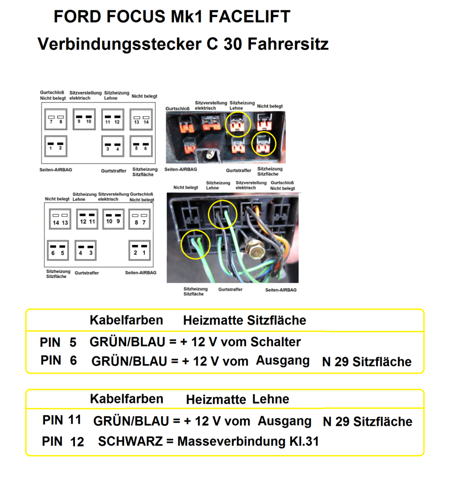

Schau mal unter den Fahrersitz nach.
Da ist ein Verbindungsstecker.
Über den laufen die Leitungen für die SH.

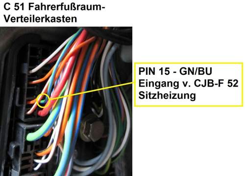

Den trennen und ankommende Spannung messen.
Am Gegenstecker dann Widerstand messen.
Zündung bitte ausmachen.
Schaltplan Sitzheizung Facelift
Stecker C 51 Fahrerfussraum
Pinbelegung C 30 Fahrersitz

Wo hast du gemessen? Nur am Stecker, oder auch Direkt am Sitzkissen?
Dann mess mal Widerstand am Sitzstecker der Heizelemente.
Geht ja easy.
Stecker abschrauben mit 10er Nuss.
Dann an den männlichen PINS ( Steckerseite vom Sitz ) die Widerstände messen.
Hast Du nen Multimeter ?

Ja klar son Ding habe ich .. aber kein Plan was ich darauf einstellen muss um den Widerstand zu messen .. Messe sonst immer nur wieviel Strom fließt ..

Am Stecker der dann direkt in den Sitz reingeht.. da kommt Strom an
@FocusGT schrieb am 6. September 2019 um 23:04:50 Uhr:
Dann lass Dir mal zeigen,wie man Widerstand misst.
Am Sitz die gelben Stecker sind für AIRBAG und Gurtstraffer..
Geh da bloss net dran,sonst fliegt Dir der AIRBAG um die Ohren.
Mit so wenig Ahnung in Elektrik würd ich Dir abraten,weiter zu machen.
