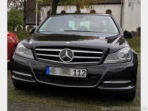

Geht es um diesen Kühlergrill?
Genau den.
Jo

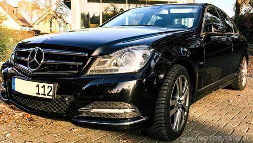

Ja passt perfekt 1:1 zu tauschen. Und geht auch schnell. Habe auch seit 3 Monaten den Grill mit schwarzen Lamellen.
Ok,
also das ist der Kühlergrill
A20488019839040
und das war Plug-and-Play in wenigen Minuten.
Mein Fahrzeug hat Distronic Plus und den ganzen Assistenz-Schnickschnack. 😉

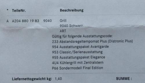

Ich habe die Distronic-Platte nicht wechseln müssen, der Kühlergrill A204 880 19 83 9040 kam direkt mit dem Distronic-Stern zum Soforteinbauen. Also als ein Komplettteil. Plug-and-Play.
Anbei der Auszug aus dem MBGTC-Lieferschein
Ja... meiner war auch komplett von MBGTC.
