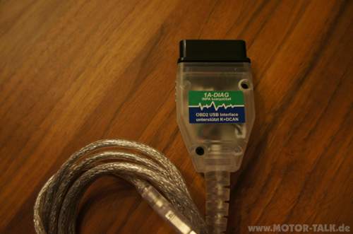

Ist es so ein weißes Interface wo drauf steht : K + DCAN , USB Interface (Inpa Compatible) ?
Hey Leute,
nein, weiß den Namen des Verkäufers nicht mehr.
Ist eigentlich schon ca. ein Jahr her dass ich das
Interface gekauft habe.
Hab mal ein Foto gemacht, wie es aussieht.
Dsc01328
Mit Team Viewer kann ich mir alles anschauen. Hast du auch BMW Standart Tools 2.11 genommen.
Wenn ich anschauen soll dann schreib PN
Mein Kabel sieht genauso aus und läuft mit INPA und DIS 🙂

Hier kommt es drauf an ob das DCAN für VFL oder für FL gebaut wurde.

Würde mal sagen falsches Interface gekauft.
