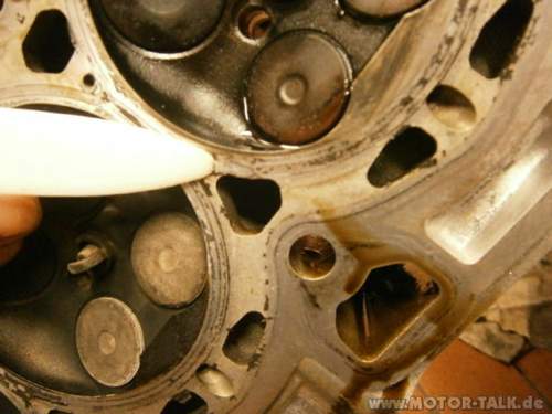

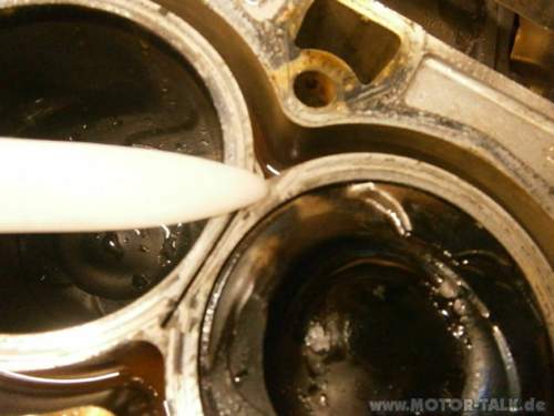

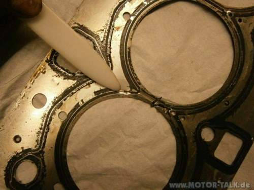

Ich hatte auch einen Garantieaustausch des 1.6 Ecoboost 118kW Motors im Mondeo im Okt/Nov 2013 nach wiederholtem leichten Kühlwasserverlust. Beim Abdrücken war alles dicht.
Gepostet im Mondeo MK4 Forum im Thread "leichter Kühlwasserverlust":
http://www.motor-talk.de/.../...pfdichtung-bei-20-000-km-t4721253.html
Ursache waren auch Einschlüsse im Bereich Zylinderkopfdichtung (siehe Fotos).
Wie bei dem anderen Nutzer mit den Lunkereinschlüssen, ist meiner zeitlich ähnlich im Mai 2011 gebaut worden (der Andere war 04/2011).
