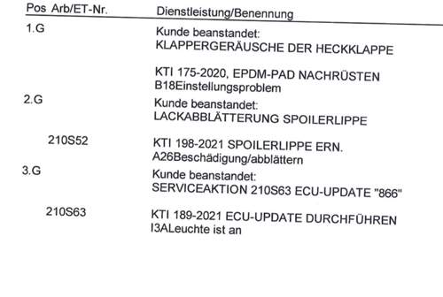

So hier der Auftrag vom Händler. Er meint, wenn das Fahrzeug betroffenen ist, muss das gemacht werden, bevor es wieder an den Kunden rausgeht. ECU, nicht ECO...
Screenshot-20220627
Vielleicht muss ich nachrüsten mit der Bastr...
So, Termin zum Update steht. Nächste Woche Montag wird er hoffentlich endlich wieder vernünftig anspringen….
Das Update gibt es übrigens erst seit ca einer Woche.
Behebt die Aussetzer beim Kaltstart und eventuelle Beschleunigungsprobleme zwischen 2000 und 3000 U/Min.

Kann mir jemand die KTI vom neuesten letzten Update hier veröffentlichten? Dann soll mein Händler auch schauen, ob mein GT das bekommen kann. Dankeschön
Ist das nur für GT oder auch GT Line? Danke
Die KTI wurde doch oben veröffentlicht. Mein Händler bestätigte mir das Update. Ist wohl seit 13.06. verfügbar. Ich sollte mal vorbei kommen sagte er
