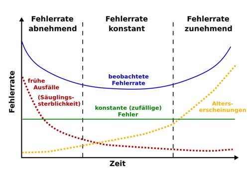

Nein hat er nicht. Sehe ich ganz grundsätzlich anders. Siehe Punkt oben zu den Turbos. Dieses Argument kann einfach nicht statistisch geführt werden ohne die Nutzung zu berücksichtigen.
Die Ausfallverteilungen der Motoren sind alle auf genau den gleichen Badewanneneffekt hin konstruiert (und dafür Materialien und Auslegung).
Ein ganz simples Bild im Anhang.
Das wäre für 30d, 40d, 50 identisch parametriert.

Badewanne
