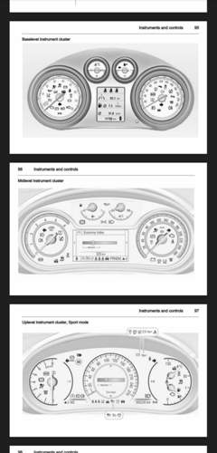

Ah ja, das ist das Upper-level Display Ausstattung. Sieht also so aus dass es die 'Auto Stopp' Anzeige im Drehzahlmesser nur in die Base-level und Mid-level Displays gibt. Weiss nicht welche Ausstattung Themenstarter hat.
Dir ist schon bekannt das der Themenersteller einen Facelift hat 😉
Ja, hatte ich schon kapiert (wegen Baujahr). Ich habe auch das FL Modell. Aber es gibt verschiedene Display-Ausstattungen. Mindestens zwei bei FL glaub ich (Mein 1. Bild, und das von virFortis). Oder meinst du etwas anderes?
@gott in rot
Das Facelift gibt es auch ohne 8"-Tacho. 😉
Es gibt beim A2 sogar 2 Tachos unterhalb des 8".
@Standspurpirat Die Anwort war auf seinem Screenshot bezogen 🙂 Das ist kein Auszug aus der A2 Anleitung 😁
Doch, doch: alles aus der FL Anleitung wie man sehen kann...

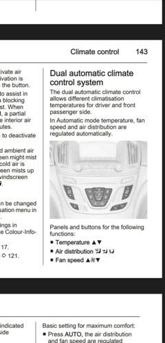

Da stehen mehrere Gründe die ein S/S beeinträchtigen. Wie ist die Lüftung eingestellt? Schalte die Lüftung Mal komplett aus, ist häufig ein Grund warum er dann nicht in S/S springt.

Wie steht die Luftverteilung, nur auf Frontscheibe oder auf Frontscheiben- Fußbereich?
Wie hatten mal einen Corsa E, da war die Start Stop Funktion deaktiviert, wenn die Luftverteilung nur auf Frontscheibe eingestellt war.
