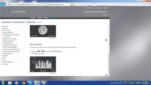

Ich denk diese Anzeige ist sinnvoller -
@striker64:
Die von Dir angehängte Balken-Anzeige gibt es seit dem MoPF aber nicht für alle Motoren! Die 1,8 Liter CGI haben diesen Menü-Punkt nicht.
Lars
Original geschrieben von LarsohneAuto
@striker64:
Lars
Nö - diese Anzeige des Kraftstoffverbrauches ist dem Comand vorbehalten, also beim Audio20 nicht vorhanden. Siehe > Interaktive Betriebsanleitung - Comand <
Nö, da liegst Du falsch! Es steht ebenso in der interaktiven Anleitung des Audio 20 und in der Papier-Anleitung! Der Service-Center in Maastrich war auch der Ansicht es funktioniert und hat mich zum Händler geschickt! Das Auto stand 2 oder 3 Tage dort zum Abgleich der Softwarestände mit dem Ergebnis, es geht nur mit bestimmten Motoren! Beispiel C220 CDI. Die alten CGI-Motoren M271 gehen nicht! Dafür hat der Händler 3 Tage gebraucht!
Lars
Audio20
Sorry, dann nehme ich alles zurück und behaupte das Gegenteil! 😮
Du hast Recht - sowohl Online als auch in der Zusatzanleitung Audio 20 (Seite 30) ist das beschrieben:
Sie können das Bild zwischen Uhranzeige und Verbrauchsanzeige umschalten.
Geht allerdings bei mir auch nicht: neuer Motor 274 - C180T 1,6L CGI EZ 10/2012
Im Uhr-Vollbild fehlen die Auswahlfelder "</> Verbrauch".
Lohnt das in Maastricht nachzufragen?
