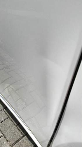

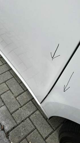

ich habe leider Probleme mit meinem neuen Insi und benötige noch mal euren Rat!
Ich habe gestern bemerkt, dass die linke untere Ecke meiner Fahrertür nach innen gebogen ist. Ich schaute ungläubig auf die Beifahrerseite. Dort ist alles gerade und bündig. Leicht genervt und etwas irritiert dachte ich man hat mir einen Unfallwagen angedreht!
Schaut euch bitte die Bilder an. Was würdet ihr tun? Tausch der Tür fordern? Klärung, woher das überhaupt kommt?
Wagen wurde als Unfallfrei verkauft. Insi ST FL BJ 01/2017

Auf dem Foto schaut es doch auch so aus, wie dass die Spaltmasse nicht stimmen (Spalt wird nach unten schmäler)
Das dürfte daran liegen das die Kante nach innen geknickt ist und an der Perspektive des Fotos, der Spalt beginnt schon weit oben schmaler zu erscheinen.
@casabinse schrieb am 28. August 2017 um 09:53:40 Uhr:
Das liegt wirklich am Foto. Die Spaltmaße passen ohne das auf den Millimeter gemessen zu haben.
Für mich sieht es auch so aus, als ob der Kotflügel nicht ganz im Originalzustand ist. Er steht m.E. etwas zu weit hinten.

So, habe die Dinge mit dem Werkstattmeister durchgesprochen, es wurde per Auftrag schriftlich festgehalten. Kosten entstehen mir keine (Tür richten, Spur prüfen und einstellen, Problem Heckklappe hoffentlich beheben). Auf der Bühne war er leider nicht. Ich habe mir die Lackdichte zeigen lassen und diese deutet nicht darauf hin, dass um die betroffenen Bereiche gespachtelt / lackiert wurde.
Weiterhin habe ich mit dem Herren sprechen dürfen, der den Wagen bei Übergabe vom Werk zum Autohaus übernommen hat. Er konnte mir nicht erklären, wie die Biegung da hin kommt nur Mutmaßen. Gab aber zu, dass es ihm aufgrund Zeitmangels auch nicht aufgefallen ist. Auf meine Frage nach den Dekra Berichten hat er nur geantwortet, dass es diese gibt, aber nichts zum Inhalt.
Ebenfalls war ich vor der Übergabe bei einer freien Werkstatt mit guten Namen. Der Meister hat keine Hinwiese auf einen möglichen Schaden / Unfall gesehen. Es ist nicht zur erkennen, dass die Tür mal ausgebaut und bearbeitet wurde, was derzeit nur den Schluss lässt, dass die Tür so vom Werk verbaut wurde.
