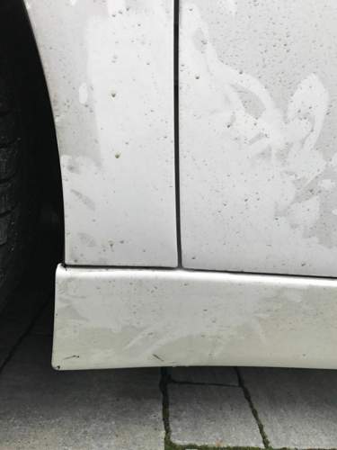

Hallo Community,
ich habe leider Probleme mit meinem neuen Insi und benötige noch mal euren Rat!

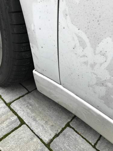

Ich habe gestern bemerkt, dass die linke untere Ecke meiner Fahrertür nach innen gebogen ist. Ich schaute ungläubig auf die Beifahrerseite. Dort ist alles gerade und bündig. Leicht genervt und etwas irritiert dachte ich man hat mir einen Unfallwagen angedreht!
Schaut euch bitte die Bilder an. Was würdet ihr tun? Tausch der Tür fordern? Klärung, woher das überhaupt kommt?
Wagen wurde als Unfallfrei verkauft. Insi ST FL BJ 01/2017

Heute morgen habe ich den Insi wieder abgeholt. Die Spur ist jetzt eingestellt, muss ich noch etwas genauer testen. Scheint zu passen, allerdings steht das Lenkrad immer ein Tick nach links. Vielleicht bin ich da auch zum pingelich und es liegt tatsächlich im Toleranz Bereich.
Bei der Heckklappe wurde die Gasdruckfeder, heißt das so getauscht. Auch hier muss ich erst am nächsten wärmeren Tag testen, ob alles gut ist

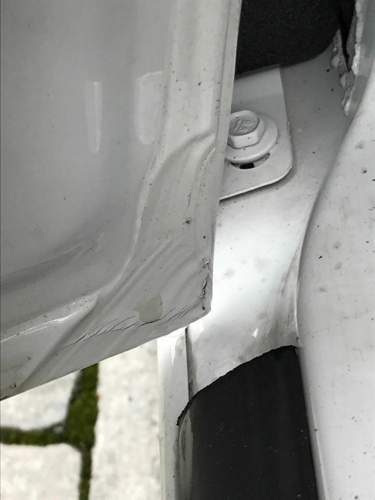

Die Tür ist nun gerade (siehe Bilder), leider innen drin der Lack etwas gerissen, was verständlich ist, wenn etwas zurück gebogen wird. Aufgrund meiner rennerei mit dem Auto hätte ich mir hier mehr Fingerspitzengefühl gewünscht und etwas Lack auf den Rissen. Das scheint aber zu viel verlangt in diesem Autohaus!
Meint ihr das geht so mit den Rissen, wegen Rost etc?

Die Risse in der Dichtmasse sind m.M.n. nicht so Klasse und schreien nach jemanden der davon etwas versteht.

Also fachmännisch und sauber ist anders. Da muss normal neue Karrosseriedichtmasse drauf und beilackiert werden.
Wenn "nur" der Lack gerissen ist, reicht auch beilackieren.
Ist natürlich aufwändig und kostet.
Ich hätte das Auto so nicht mitgenommen.
