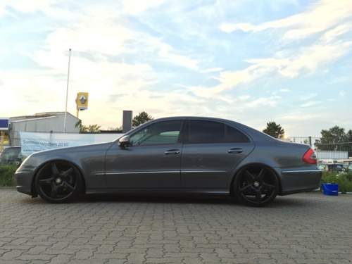

@selo06 schrieb am 20. April 2017 um 12:07:09 Uhr:
20" AMG Styling III
8,5j ET43 245/30 VA
9,5j ET43 285/25 HA
mit 20mm Spurplatten rundum
Reifen sind Goodyear Eagle F1 Assymetric 2
Kosten insgesamt knapp 3k
20mm/Achse oder 20mm/Rad?
Eher je Achse!
Und welcher TÜVer hat dir 9,5"-Felgen mit 285/25 eingetragen???
Oder anders: welcher Reifenhersteller hat dir die Unbedenklichkeitsbescheinigung ausgestellt?
Die Unbedenklichkeitsbescheinigung ist kein Problem zu bekommen. Dennoch fand ich 10'' bei 285er passender.
Hankook und Conti geben keine Freigabe von 285 25 20 auf 9,5er
Michelin gibt auch keine Freigabe!
Also welche Hersteller geben die Unbedenklichkeitserklärung?
Nur als Randnotiz: 285/25 ist laut ETRTO für 10,5" vorgesehen!
Dass man bei so einem kleinen Querschnitt vielleicht 1/2" kleiner werden kann, ok!
Aber 1" schmaler!?
Das wundert mich schwer!
10" geht mit 285er inkl Freigabe vom Hersteller (Falken).. stehen so im Gutachten

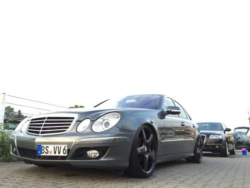

20" AMG Styling III
8,5j ET43 245/30 VA
9,5j ET43 285/25 HA
Das Kennzeichen geht gar nicht, sonst sehr schön.
20 mm pro Achse.. Freigabe habe ich seinerzeit von einem Hersteller bekommen gehabt .. Weiss nicht mehr welcher das war .. Hatte mich erst wegen Eintragung schlau gemacht und auch alles mit nem Prüfer besprochen und auch schon ein Vergleichsgutachten vorgeleget gehabt .. dann habe ich es aber doch nicht eintragen lassen weil ich irgendwie nie die Zeit dafür gefunden habe und so ist es untergegangen .. Ob es nun freigegeben ist oder nicht .. die Kombination fährt sich seit 40.000 KM sehr gut .. Vorallem in Kurven. Verbrauch ist allerdings deutlich gestiegen ..
