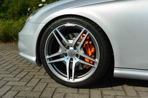

Mit 20"-Felge sieht es vorne momentan so aus:
http://www.bilder-upload.eu/thumb/acc090-1404133904.jpg

Vorderachse:
- Bremsscheiben in 400x38mm. Es sind mehrteilige Scheiben, die nur 14,6kg/Stück wiegen. Sie sind damit ca 1kg leichter als die 360er Serien-Bremsscheiben.
Das sind spezielle Performance-Bremsscheiben mit einem Alu-Topf und radial vernietet.
- 6-Kolben-Brembo-Bremssättel mit passenden Haltern dazu
Hinterachse:
- Bremsscheiben in 360x26
- 4-Kolben-Bremssättel
Die Bremse ist mittlerweile entlüftet und hat bereits einige Testfahrten hinter sich gebracht.
Mit Messwerten kann ich nicht dienen.
Nur soviel: Vollbremsung aus 120 wegen einem Suizid-Karnickel und kurzzeitig blockieren alle 4 Räder, als ob sich die SBC selbst erschrickt!
Ich bin zufrieden damit...
Und ich hab die Bremse Live gesehen😛😛
Ich sag nur Porno...Da wirkt meine 55er Bremse wie n Kinderteller.
Der Name passt jetzt "Spaetbremser"...😁😁
Pervers...
aber geil. 😉
allter Falter ist das geil....
Sind das jetzt nur "Optik" Parts, oder hast du echt Ceramic drin?
Die Sättel sind von der Keramik-Bremse.
Die Scheiben sind Stahlscheiben.
Die Keramikbremse passt nämlich leider so gar nicht auf den W211.

Ein etwas anderer Farbton...
Dsc-0563
Dsc-0535

Klasse gefällt mir, die Farbe hätte ich dir liefern können, habe die da von Carbon Ceramic 🙂
