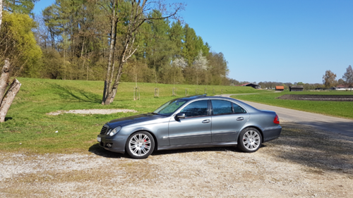

dieser Thread soll allen mal die Möglichkeit geben mal eine Galerie aufzubauen und eure Fahrzeuge zu zeigen.
Bitte mit Angabe Hersteller - Dimensionen - ET etc. - Reifenmarke - und der Angabe was nachzuarbeiten war - eventuell Preis
Ich mach mal den Anfang. Gute Bilder folgen am Montag wenn auch die VA Federn montiert sind
MB S211 320CDI Avantgarde Sportpacket
Hersteller Felgen - ATS - 8,5/ET30 und 9,5/ET35 Zoll
Hersteller Reifen - Hankook S1 EVO VA 245/35-R19 93Y - hinten Hankook S1 EVO HA 275/30-R19 97Y
Nacharbeiten - keine
Preis incl. Montage - € 1650,00

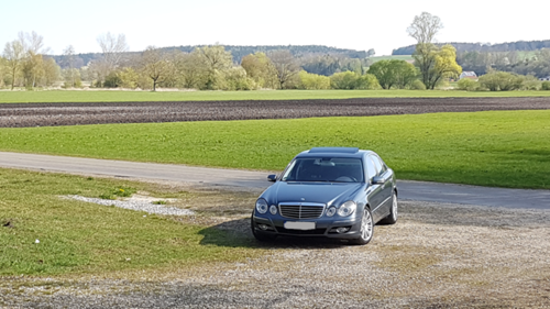

So dann stell ich mal meine neuen Schlappen zur Schau 😉
Ich hoffe das die Dekra am Dienstag auch alles einträgt aber sollte klappen.
Bei Fragen einfach fragen!

@nemesis1000
Sehen gut aus ... finde passen sehr gut zum 211er mit Elegance Ausstattung 😉

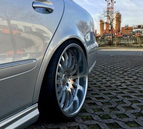

Habe Tomason TN5 in 18 Zoll mit 245/40 R18 drauf. Der Dicke muss jetzt nur noch bissl runter.

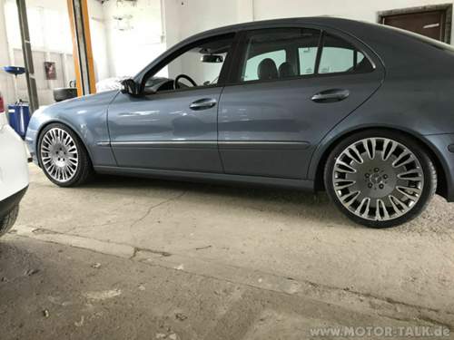

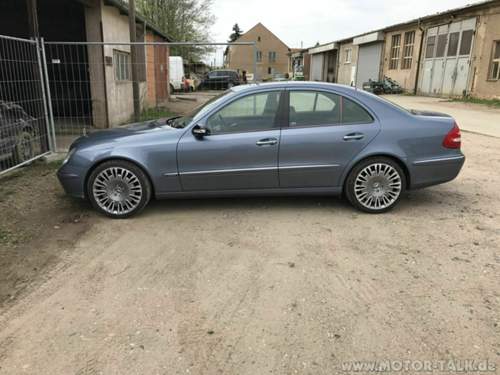

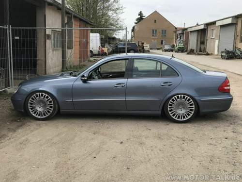

Nun bei meinen Handelt es sich auch um Mercedesfelgen. Sind von der aktuellen S-Klasse W222.
Zubehör gab es nur Felgen für die ich kein Gutachten gehabt hätte oder der 211er nicht drin stand.
Ich bin schon etwas aufgeregt ob der TÜV sie einträgt.

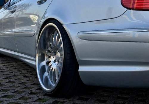

10x20 ET30 passt mit 285 Reifen nicht mehr. Mit Et 35 geht es grade noch so
Ist das sicher
Ich musste mit 10x20 ET 32 hinten ganz leicht nacharbeiten lassen... ziehen.. Ca. 4-5mm , dann war alles schick!
Hat beim verschränken geschliffen , war nicht freigängig und wollte mein Prüfer auch so nicht eintragen...
ET 35 könnte grad so gehen wie Selection84 sagt..
Kommt auch etwas auf den verwendeten reifen an... fallen alle etwas unterschiedlich aus
Ich hatte 285er mit ET33.
Ging mit Michelin ohne Felgenschutzleiste. Pirelli mit FSL gingen nicht mehr. Mit ET35 sehr knapp, geht aber.
