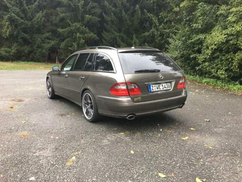

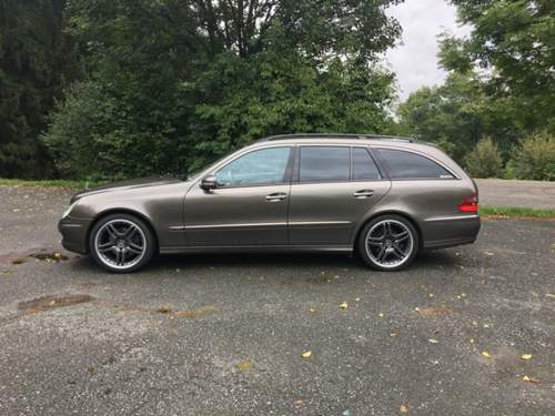

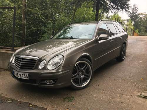

Das Problem ist das ich einen 4Matic habe und vorne wie hinten gleiche Felgen + Reifen fahren will bzw muss. Bei 245/35 R19 geht die Traglast nur bis 93, das reicht zwar für vorne, aber nicht für die Hinterachse. Deswegen 255/35 R19 weil da gibt es 96er Traglast und ich brauche 95 Minimum für hinten. Habe Airmatic und will ihn später nur dezent tiefer legen. Deswegen frage ich jetzt hier wie es mit der Freigängigkeit aussieht weil bei 245 sah es noch ganz gut aus.
Ja hier noch ein paar Bilder.
Oder meint ihr eine Abweichung von 1,1% hält das Verteilergetriebe aus? Würde ja am liebsten vorne die 245/35 R19
93 lassen, da ich da noch zwei neue Reifen habe und auf die Hinterachse 255/35 R19 96 machen.

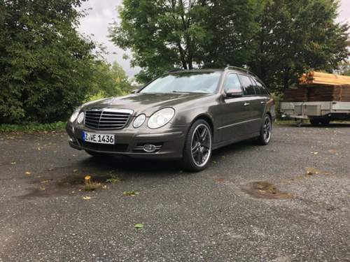

VOM SL 65 Blackseries Nachbau !!! EINZIGARTIGE FELGEN JEDOCH EIN HARRISS IN DER FELGE UNREPERABEL
vo 8,5x19 ET 35 235/35 19
>HI 9,5x19 Et35 265/30/19
KESKIN
vo 9x19 ET 20 245/35 19
>HI 10x19 ET25 275/30/19
Cam00199
Img-0756
Die Keskin auf deinem Foto haben doch an der VA im Leben nicht 9x19 ET 20 ;-)
Habe 8,5x19 Et 30 und meine stehen weiter raus als deine.
Auch an der HA mit 9,5x19 ET 31 stehen meine nicht so tief im Radkasten wie deine
