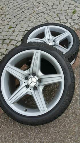

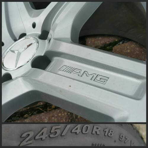

Weiß jemand ob ich die AMG Felgen mit den 245/40 R18 Reifen auf meinen S211 Bj. 2005 montieren kann. Ich habe diese günstig bekommen.
Gruss
W.
Wichtig wäre die geprägte Teilenummer
Teilenummer oder ET und Breite u.s.w. würde helfen, ja.

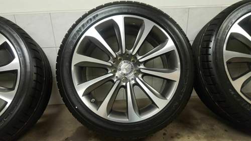

E500, Felgen aus dem original Zubehör für CLS
VA + HA 8,5x18 ET 34,5 mit 245/40 R18
Gruss P.

Sehen gut aus.
@Wolfgang Wegner schrieb am 16. Oktober 2016 um 10:34:51 Uhr:
Gruss
W.
Entschuldigung für die lange Zeit zur Antwort. Hatte stress.
Die Felgen haben die Nummer A2194011702 und die Größe 8 1/2 Jx18H2 ET25. (Könnte auch 8 1/4 heißen)
Gruss
W.

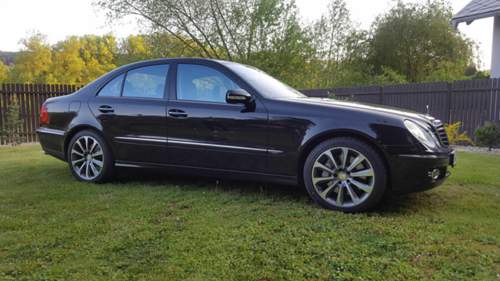

@DunklerStern schrieb am 22. September 2016 um 11:40:07 Uhr:
Rondell 0048 hatten wir schon, aber nicht mit 275/40 18. Schön ausgefüllte Avantgarde Radhäuser ohne Tieferlegung und Nacharbeiten.
... ich will hier nicht die Spaßbremse spielen, aber Du weißt schon, dass diese Kombi nicht zulässig ist, weil der Reifen zu groß ist?
Wenn der Tacho z.B. mit den freigegebenen Reifen 265/35 R18 100 km/h meldet, zeigt er bei Dir nur knapp 95 km/h. Mehr würde geduldet, weniger aber nicht...

Moin @Schmelli,
diese Befürchtung hatte ich auch, aber 2 Garmins und ein Tablet/Google Maps sagen mir, dass sich an der Geschwingigkeit gegenüber vorher nichts verändert hat.
Tempomat auf 100 und Navi/Tabletanzeige meldet 96 km/h, genau wie bei den vorher verbauten 265/35 R18. Warum das so ist, weiss ich nicht. Der Spätbremser könnte es dir erklären, ich habe es nicht verstanden. Er fährt vorne wie auch hinten einen grösseren Querschnitt, allerdings bei 19"
Micha
... dann ist ja gut. Aussehen tut's schon klasse! 😎
Musstest Du die Refen eintragen lassen, das Gutachten sieht diese Reifengröße ja nicht vor?
Schmelli

Glücklicherweise wird die Geschwindigkeitsaufnahme über die Vorderräder gemacht...
Hinten kommt nur ins Spiel, wenn sich einer der vorderen Sensoren verabschiedet...
