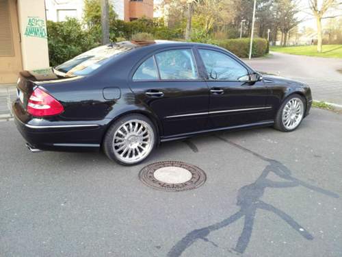

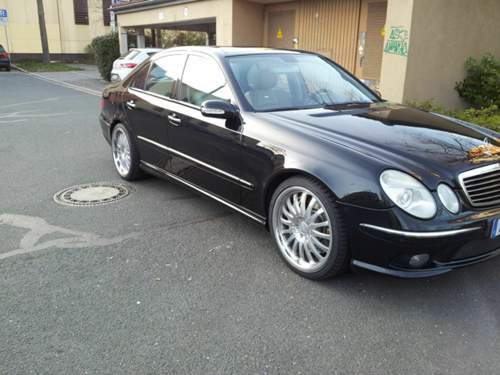

Mein EX auf MAE Crown Jewel 19 Zoll
Vorne 8,5X19 ET35 mit 225/35
Hinten 9,5X19 ET47,75 mit 255/30

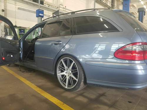

Montiert Carlsson Ultra Light 1/16 Forged
8,5x19 Et40 + 10mm / 10x19 Et 45 + 10mm
245 35 19 und 275 30 19 Reifen
Ganz nette Abwechslung :-)

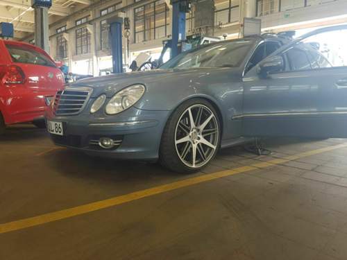

Carlsson 1/10
4x 9,5x19ET50 mit 16mm Carlsson Spurplatten
255/35R19 XL Michelin
Ich gebe es ungern zu, die Felgen mit der Kombination Auto/Farbe total schön. Die Windabweiser gehen garnicht.
