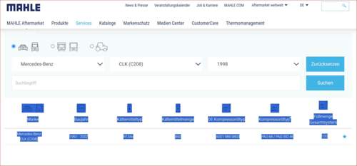

So blöd es klingt, bei uns laufen die Uhren anders.
Klimaservice bedeutet, absaugen, Vacuum um Feuchtigkeit aus dem System zu bekommen, Unterdruckprüfung, und wenn die Anlage dicht ist, dann wird (beim deutschen CLK 850 Gramm) Kühlmittel aufgefüllt. Vorzugsweise im Automatikmodus, damit auch Öl wieder mit eingefüllt wird, was beim absaugen raus ging.
Ist die Anlage dicht, darf sie befüllt werden, auch wenn sie nicht funktioniert.
Wenn sie dann nicht geht, geht es auf Fehlersuche.
Bei so einem alten Auto kann es vorkommen, das nach längerem Stillstand mal der Druckschalter hängt, wenn zu wenig Gas drinn war. Gab schon CLK, da ging die Anlage am nächsten Tag plötzlich nach dem Service.
Das wichtigste ist: Dichte Anlage und korrekte Füllung, ohne das kann man eigentlich nichts weiter prüfen.
Bei Klimatronic noch Fehlercodes auslesen und löschen, sofern vorhanden.
Und eine defekte Wasserpumpe tut nichts zur Sache, das sei nur am Rande erwähnt, die Klima geht trotzdem, wenn sie geht.
Leichti
"und wenn die Anlage dicht ist, dann wird (beim deutschen CLK 850 Gramm) Kühlmittel aufgefüllt. Vorzugsweise im Automatikmodus, damit auch Öl wieder mit eingefüllt wird, was beim absaugen raus ging".
Womit der Stephan völlig recht hat, die
einzelnen Füllmengen (Kältemitteltyp/Kompressoröltyp)
kann man der Graphik weiter unten entnehmen. siehe Bild.
Gruß, mike. 🙂
1
Anmerkung: Natürlich gehen beim Service keine 120ml Öl mit raus, das sind vielleicht 10 ml oder so.
Nur, macht man 3 oder 4 Service und ergänzt das danach nicht wieder, fehlt schnell die Hälfte der Menge und der Kompressor leidet.
Auch sollten pro Bauteil, das gewechselt wird, extra ml eingefüllt werden, wieviel für welches Bauteil, dazu gibt es Listen.
Leichti
