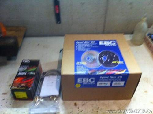

So Leute,
hab letzte Woche endlich die EBC-Bremsen (Turbo Groove + Yellowstuff) montiert bekommen und übers Wochenende auch schon mehr als 1000 km gefahren.
Nach 600 km gemütlichen und vorausschauenden Fahren um die Bremse nicht zu malträtieren, hab ichs dann auf der A8 von RO --> SBG laufen lassen.
Die Bremsleistung ist ein Hammer!! Vorallem wenn die Bremse auf Temperatur kommt packt sie ordentlich zu. Bei gleichbleibendem Pedaldruck steigt die Verzögerung sogar gefühlsmäßig leicht an.
Weniger dramatisch, aber doch spürbar ist der Unterschied bei kalter Bremse.
Mein A4, den ich mit 21000 km gekauft habe, und auch die vielen Miet-A4 mit geringen Kilometerleistungen haben nie eine solche Performance gehabt.
Im übrigen waren meine Serienscheiben und -beläge von den Stärken her noch in Ordnung, womöglich dürften die Scheiben verzogen gewesen sein. Wenn ich da an das Fading denke, kein Wunder.
Also ich bin sehr zufrieden mit den Teilen und kann sie jedem nur weiterempfehlen.
