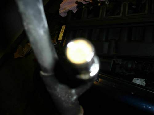

Empfehlung: Wenn du die austauschst dann schau ob der Anschluss Ölrohr durchlässig ist. War bei mir total verkokt und dicht.
Kauf dir das Teil nur einmal, der Aufwand ist zwar nicht allzu hoch aber doch verdammt eng da unten drin.

Ölmessstabsrohr war bei meinem Motor damals auch recht versottet 🙁.
Gruß Steffen
Groessenaenderung-oelrohr
