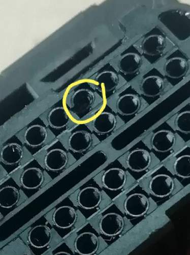

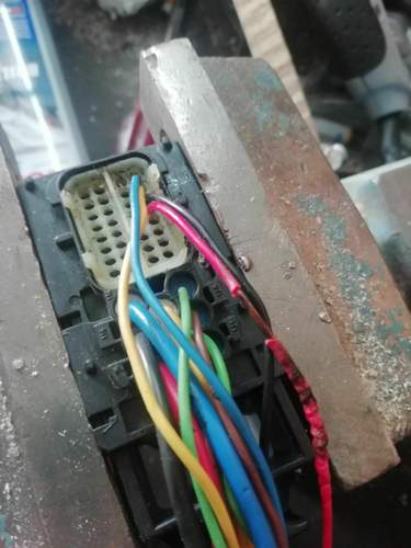

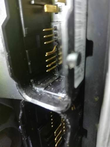

Update:
Ich darf vermelden: der Corsa ist wieder in Ordnung! Es gibt hier jemanden Im Forum, der sich leider mehr hinter den Kulissen aufhält, nichtsdestotrotz bin ich ihm sehr dankbar für seine schnelle (auch telefonische) Hilfe! Insidern ist er ja bekannt.
Innerhalb kürzester Zeit bekam ich im Austausch einen revidierten Schaltautomaten zugeschickt. Meiner wurde einer zügigen Diagnose unterzogen: Lagerschaden eines Läufers.
Nach Einbau der neuen Schalteinheit war ich guter Dinge... jedoch: es trat wieder der gleiche Fehler auf. Bei ungefähr jedem dritten Mal wieder ein "F" im Display. Getriebeparameter anlernen brachte auch keine Besserung.
In einem längeren Telefonat gingen wir einige Lösungs- und Denkansätze durch... große Fragezeichen auf der Stirn.
Ich machte mich dann an den kleinen Kabelbaum ran und ein Blick auf die Steckverbindung des Getriebesteuergerätes brachte den Fehler zutage.
Ich bin keiner, der nachtritt- aber ich weiß, dass die Werkstatt bei der Fehlerdiagnose Pins durchgemessen hat. Dabei muss man ja durchaus Stecker abmachen und wieder draufstecken. Wer das grob macht, produziert halt Fehler (siehe Fotos).
Hab alles wieder gerichtet und seitdem ist Ruhe.
Danke an alle kompetenten Helfer hier!
Verbogener Pin
Angeschmortes Kabel
Lädierter Stecker

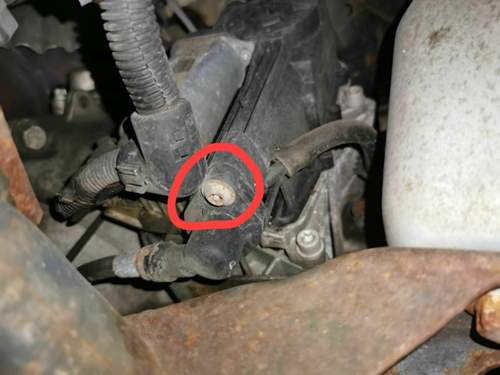

@twiggie schrieb am 2. Januar 2020 um 17:35:23 Uhr:
Ausserdem noch die hydraulische Leitung zur Kupplung. Wenn man die beiden Schrauben von dem Hydraulikzylinder am Steuergerät abschraubt (von unten) und diesen dann ausclipst, dann bleibt die Leitung geschlossen und man muss beim Zusammenbau nicht entlüften bzw DOT4+ wechseln, (was aber später doch mal empfehlenswert wäre, inkl. Tastpunkteinstellung)
Hallo twiggie,
Meinst du diese Schrauben zum Ausbau des Hydraulikzylinders?
Da läuft dann nichts raus?
Hab besten Dank!
Getriebesteuergerät Hydraulik Zylinder
