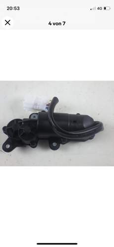

Plus leitungssatz, den gibt es nicht einzeln, ergo keine MB TN.
Wird nicht benötigt TN 9918017263 und 9918017267,Stellmotor Antrieb elektrische Heckklappe ?
