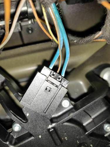

Ich habe jetzt am Heckwischermotor geschaut, dort sind bei mir nur blaue Kabel.
https://i.ebayimg.com/00/s/MTM4MlgxMDM3/z/vkkAAOSwmhtf1Piz/$_10.JPG
Heckwischermotor Stecker E91

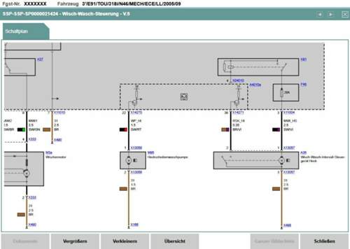

Also ich hab jetzt nochmal nachgeschaut in ISTA da hab ich eine x beliebigen E91 aus 2005 genommen und laut meinem Schaltplan müsste an dem Stecker des Heckwischermotors am Pin 1 schwarz / violetes Kabel sein, Pin 2 das braun / violettes Kabel und Pin 3 ein braunes Kabel. Im Anhang ist das Foto aus dem Schaltplan. Habt ihr den Kabelbaum komplett ersetzt, nur ein Teilstück oder habt ihr die defekten Kabel gepflickt? Ansonsten müsstest du mal von der Junction Box Electronics zum Heckwischermotor das Kabel durchmessen ob da Durchgang ist.
Schaltplan-heckwischer

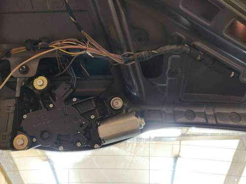

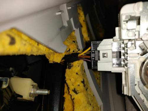

Beim Stecker zu den inneren Rückleuchten in der Heckklappe geht bei mir jeweils links und rechts ein schwarz/violettes Kabel hin (siehe Bild)
Wir haben einen Repartursatz von der D-Säulen innen bis draussen, wo die Kabel dann in die Heckklappe gehen repariert. Ähnlich wie auf diesem Bild:
https://i.ebayimg.com/00/s/OTYwWDcyMA==/z/bngAAOSw6PtcpD5~/$_10.JPG
Img-20201205-095556-klein
Also ich hab mir jetzt mal ein paar Videos auf Youtube angeschaut und da stimmen die Farben am Hekwischermotor auch nicht zu 100% deswegen wäre jetzt die sicherste Methode das Kabel von der JBE zum Heckwischermotor durchzumessen oder einfach mal ein anderen Heckwischermotor anzuklemmen und zu probieren.

Bei der Suche nach einen Wischermotor für hinten habe ich festgestellt, dass es original nur ein dickeres blau/weisses Kabel im Stecker vom Wischermotor gibt, dass andere dickere Kabel sollte Masse sein. Siehe auch externer Link
Um von der JBE bis zum Wischermotor zu messen, gibt es dazu vielleichte irgendwo eine Anleitung?
Das habe ich bisher noch nicht gemacht.
Bis jetzt waren die Arbeiten an meinem E91 überschaubar. An dem Kabelbaum in der Heckklappe wurde wohl auf jeden Fall schon fleißig etwas an den Kabeln herumgespielt (siehe auch Anhang). Nur seltsam, dass alles vor der Kabelbaumreparatur funktioniert hat.
Jetzt heißt es wohl einen Überblick zu verschaffen.
E91d Wischermotor hinten falsch
