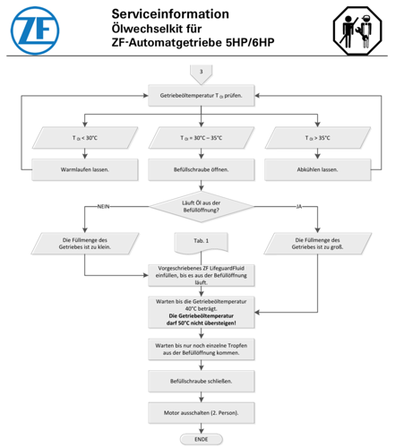

Hier offiziell von ZF: Wechseln des Getriebeöls bei einem Pkw - ZF Aftermarket
"Sobald die Öltemperatur zwischen 30 °C und 35 °C (6HP) bzw. 40 °C (8HP) liegt, prüfen Sie den Füllstand. Wenn kein Öl mehr aus der Befüllöffnung herausläuft, ist die eingefüllte Ölmenge zu gering. Füllen Sie in diesem Fall das entsprechende ZF-LifeguardFluid nach, bis es aus der Öffnung herausläuft.
Lassen Sie den Motor laufen, bis die Getriebetemperatur 40 °C erreicht hat und nur noch einzelne Tropfen aus der Befüllöffnung herauskommen. Jetzt schließen Sie die Befüllschraube und ziehen diese mit dem vorgeschriebenen Anzugsmoment fest."
Anbei noch das offizielle Flussdiagramm von ZF, wie man das zu messen hat.
2025-08-07-22-36-01-50145-de-pdf-and-12-more-pages-personal-microsoft-edge
Dankeschön. Nach genau dieser Anleitung hab ich meinen Ölwechsel gemacht. Ich probiers noch einmal.
Welches Getriebeöl hast du genommen? Das originale von ZF also Lifeguard oder was vergleichbares wie Ravenol 6HP? Es kann auch sein, dass noch viel Dreck in der Mechatronik sitzt, allenfalls muss die auch noch gesäubert und überholt werden.
Und wie hast du die Temperatur des Getriebeöls gemessen? Mit BMW Software?
Habe Ravenol 6HP genommen. Mit einem Auslesegerät von ICarsoft. Dort hat es mir die Getriebeöltemperatur angezeigt.
