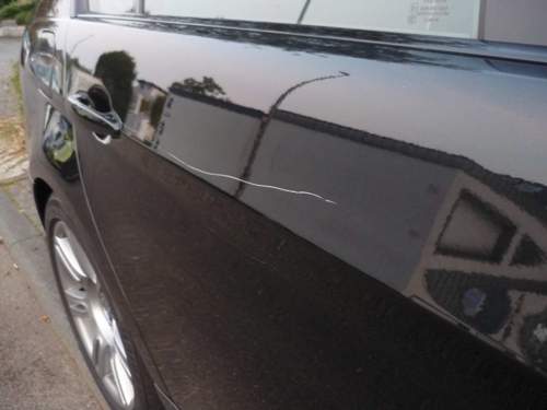

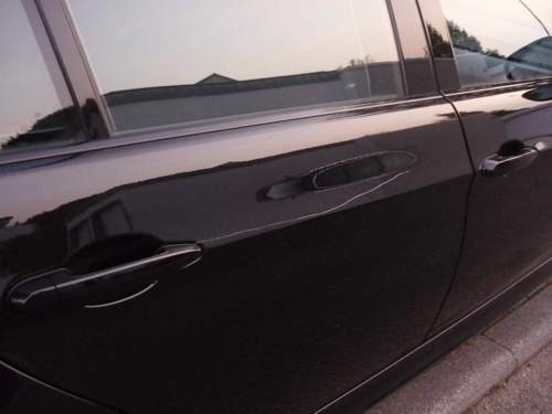

habe meinen E90 LCI nun gute 2 Monate und ca. 10.000km. Nun ist es soweit...
Vandalismus auf dem Parkplatz beim Einkaufen. War grad mal 2 min. weg und irgendwer hat sich an meinem Auto vergriffen. Hab die Polizei angerufen, Anzeige gegen unbekannt... Die Polizei ist der Meinung, dass jemand mit dem Schlüssel unterwegs war.
Der Kratzer ist wirklich sehr sehr tief und geht fast über die gesamte Türbreite, hinten rechts. Schaut selbst auf den Bildern....
Meine Frage an Euch: Wie schätzt Ihr den Schaden ein? Ist da noch etwas zu retten oder hilft nur eine komplette Lackierung der Tür?
Ihr könnt Euch vorstellen wie wütend ich grad bin!!!!!!!!!!!!!!!!!

Hm, wenn die mit nem Smart Repair Prg. ran gehen, dann könnte das funktionieren.
Da wird ein paar mal Lack aufgetragen und dann mit einer Schleif (Bürst) Scheibe egalisiert.
Könnte klappen, ohne die ganze Tür zu lackieren lassen...

Also man bekommts mit smart-repair problemlos repariert. Meiner sah beim Kauf schlimmer aus, heute sieht man gar nichts davon.

Smartrepair wird nichts bringen und falls doch nur wenn man nicht genau hinschaut. Lackieren ist auch nicht das ware. Bekommt man nicht mehr in Werksqualität hin.
Wäre es mein Privatwagen, würde ich ne neue lackierte Tür im Werk bestellen, aber darauf lässt sich wohl keine Versicherung ein. Micha sei froh es "nur" ein Firmenwagen ist. Ich kann Deinen Ärger sehr gut verstehen!
eine komplettlackierung dürfte nicht notwendig sein....mit smartrepair dürftest du mit um die 150-200€ dabei sein......
Neue Tür... neue Lackierung .... smart-repair!

anstatt großflächig die ganze tür zu lackieren, klebt man bei smart-repair nur die betroffenen stellen ab, und lackiert diese mit einem lack der dem restlichen angepasst wurde über......
Abgeklebt wird da direkt nichts, sonst sieht man Kanten.
Es wird der Bereich um den Kratzer leicht angeschliffen und dann Beilackiert.
Beilackiert heißt, dass man den Kratzer direkt deckend besprüht und die Farbe dann vom Kratzer weg sanft auslaufen lässt.
Mit dem Klarlack das gleiche.
Damit vermeidet man dann auch auch sichtbare Farbunterschiede, die z.B. bei komplett lackierten Türen am Übergang zu anderen Blechen aufgrund minimal anders angemischter Farben oder sogar nur aufgrund der unterschiedlichen Lichtbrechung unterschiedlich dicken Farbauftrages entstehen können.
Silber ist hierbei extrem empfindlich, schwarz eher weniger.
