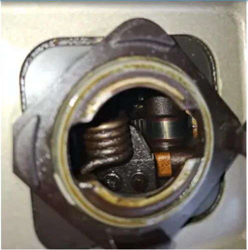

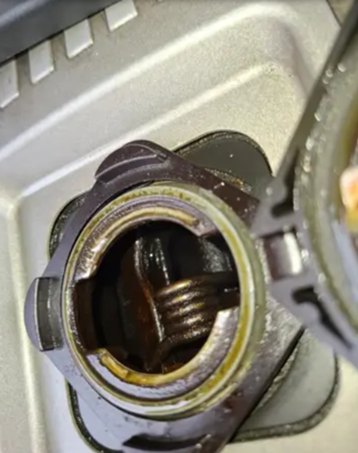

ich fahre einen BMW E90 325i mit dem N52B25-Motor. Das Fahrzeug hat aktuell ca. 250.000 km gelaufen. Der Vorbesitzer ist überwiegend Kurzstrecke gefahren, und das sieht man dem Motor auch an – das Innenleben wirkt stark verkokt (siehe angehängte Bilder). Wie Schlimm findet ihr den Ölschlamm? (Von 1 - 10)
Mein Problem:
Der Wagen verbraucht deutlich Öl, allerdings ohne die typischen Begleiterscheinungen:
  • Kein sichtbarer Qualm aus dem Auspuff, weder beim Kaltstart noch bei Volllast
  • Kein starker Ölgeruch, nur ein sehr leichter süßlicher Geruch direkt am Auspuff
  • Kein Ölfilm im Motorraum, keine offensichtlichen Undichtigkeiten
  • Auspuffendrohr ist trocken, etwas verrußt, aber nicht ölig
  • Abgaswerte beim TÜV waren einwandfrei
Was wurde bislang gemacht/geplant:
  • Ölverbrauch wurde mit 5W30 gemessen, Wechsel auf 5W40 geplant
  • Eine Motorspülung (Liqui Moly o. ä.) steht beim nächsten Ölwechsel an
  • Ventildeckel wurde noch nicht geöffnet, daher keine Info über die Kurbelgehäuseentlüftung (PCV-System)
Hat jemand eine Idee, woher der hohe Ölverbrauch kommen könnte, obwohl es keine klassischen Symptome wie Rauchentwicklung oder Leistungsverlust gibt?
Ich tippe aktuell auf eine Kombination aus:
  • Verkokte Kolbenringe (Ölabstreifringe?)
  • Eventuell verschlissene Ventilschaftdichtungen
  • Verstopfte oder defekte Kurbelgehäuseentlüftung
Bin für jede fundierte Einschätzung oder Erfahrungsberichte dankbar!
Viele Grüße
1
2
2 Antworten
Kolbenringe. bekanntes Problem. Schau mal die Beiträge von @Surfcrack durch
Würde da aber kein Rauch hinten raus kommen? LG
