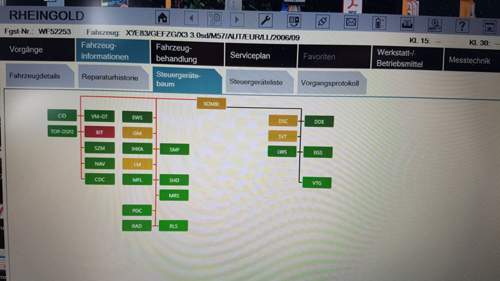

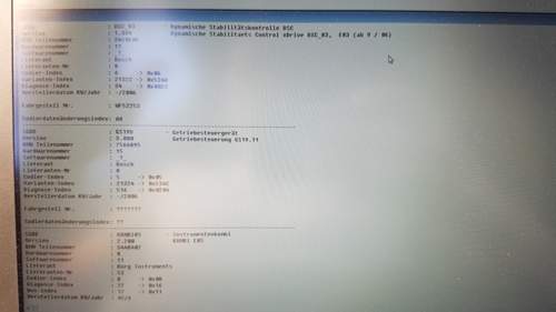

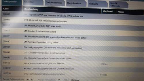

Habe folgendes Problem welches immer wieder auftritt und ich keine Lösung finde.
Can-bus
1. DSC Schnittstelle Instrumentenkobination
2. SVT Botschaft von Instrumentenkobination
In der Beschreibung steht dass alle Steuergeräte gleichen Can-Stand Bus-index haben müssen
Kann man diese Bus Index für Steuergeräte programmieren oder geht sowas nur über BMW?
Habe INPA und kann nur oberflächlich auslesen.
Kann evtl. Auf werkseinstellungen zurücksetzen?
Das Auto fährt komisch, schaltet komisch...
+2
War heute bei BMW mit den Fehlern damit die mir den CAN Stand Bus Index auslesen. Wenn nicht passt dann auf den gleichen programmieren.
Stattdessen haben die gesagt dass e83 CAN Bus nicht hat da altes Fahrzeug ist und haben nur Getriebe adaptiert. Das hätte ich auch in freier Werkstatt machen können.
Stimmt es dass e83 kein CAN-Bus hat?
Für Adaption haben die 200Euro genommen. Das hätte ich mit meiner INPA in 5 Minuten erledigt. Abzocke.
Auf dem Bild sieht Mann dass Getriebesteuergerät Fragezeichen hat. Stimmt hier wo möglich etwas nicht.?
Wo kann man sowas programmieren, gleiche Bus Index drüber laufen lassen? Wie es aussieht ist bmw dazu nicht fähig, in der Lage.
Es hieß, er kann einzelne Bus Stände nicht auslesen um es zu vergleichen und Programmierung einfach über alle Steuergeräte laufen zu lassen wäre bei so einem Fahrzeug zu gefährlich. Kann das alles stimmen?
