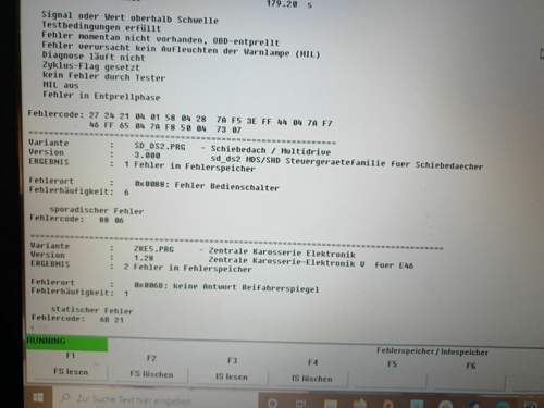

Ich habe auch ein problem mit beiden Außenspiegeln! Wie bei Inpa zu sehen, keine Antwort Beifahrer und Fahrerspiegel. Auch die Spiegelheizung funktioniert bei denen nicht. Komplett tot die Spiegel. Der Schalter für alle Fensterheber funktioniert aber einwandfrei! Ich habe ein anderes Grundmodul probeweise mal eingebaut ohne veränderung und ja, es ist ein gleiches gewesen was jetzt verbaut ist. Sicherungen habe ich gecheckt und alle sind i.o. Wagen ist ein E83 2004 mit Elektrischen Memorysitzen ohne anklappfunktion
Wie gesagt, Kabelbruch in der Fahrertür, oder Kontakte oxidiert. Gruß
