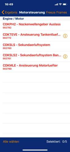

Hallo . Habe bei mir fehlerspeicher ausgelesen. Es steht nockenwellengeber auslass. Habe im etka nachgeschaut und der zeigt an , dass er nur einen nockenwellensensor verbaut hat ? Also wie soll man das jetzt verstehen? Hat er einen nockenwellensensor oder 2 Stück? Und 1 kurbelwellensensor.
Bmw 735i e65 bj. 6/2002
.jpg
Keiner eine Antwort?
