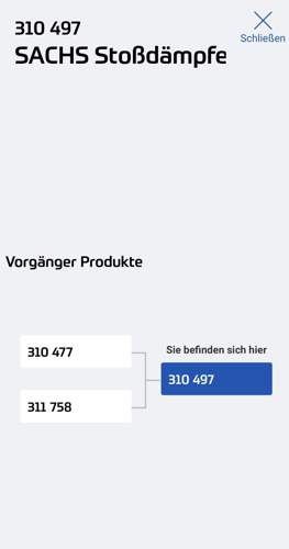

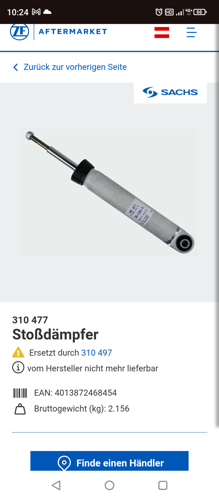

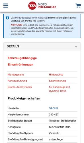

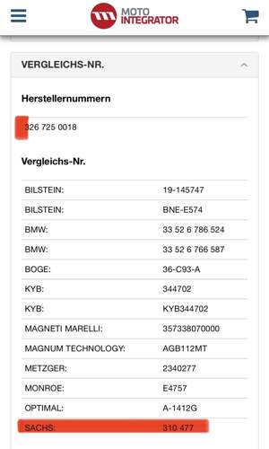

Jetzt musste ich aber feststellen, dass Sachs die E61 Seriendämpfer der Hinterachse aus dem Programm genommen hat (auch für xDrive), sie sind im Zubehör nicht mehr verfügbar, bzw. nur zu Wucherpreisen deutlich teurer als das Originalteil von BMW. Als Ersatz schlägt Sachs die Sportdämpfer vor (siehe Foto).

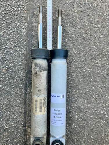

Habe mir also die Sportdämpfer gekauft. Im direkten Vergleich ist die Kolbenstange 1cm kürzer (siehe Foto).

Hier noch die Teilenummern:
- Serie Heckanrieb: 310 477
- Serie xDrive: 311 758
- Sportdämpfer: 310 497
Nicht mehr Lieferbar

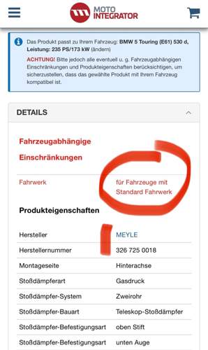

Genau. Und wer auf seinem Serienfahrwerk im E61 zukünftig weiter Sachs bzw. Aluminium fahren will, hat genau diese eine Option. Nicht mehr und nicht weniger wollte ich ursprünglich damit zum Ausdruck bringen
@Antonsfamily schrieb am 9. April 2025 um 13:02:50 Uhr:
Oder bei BMW selbst kaufen für alle Millionäre unter uns
Stimmt, die Option hatte ich vergessen. Noch geht das, aber wer weiß wie lange noch.
Da ich im Moment einiges am Fahrzeug erneuert habe bzw. noch erneuern werde muss das schon ein bisschen wirtschaftlich sein. Auf keinen Fall billig, nicht unbedingt immer günstig und wenn nötig mit Originalteilen.

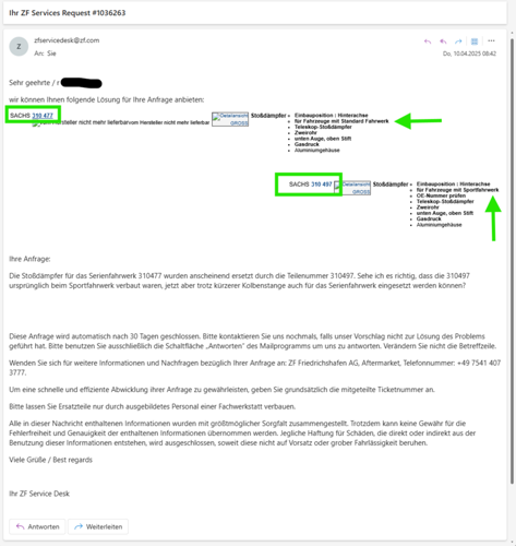

Hab jetzt einfach mal ganz stumpf bei ZF/Sachs angefragt, es sind die Sportdämpfer, die Antwort ist als Bild angehängt

Lol, da hat wohl stumpf ein NPC geantwortet, ohne darauf eingehen zu wollen. Aber ich verstehs irgendwie. Geht wohl gerade drunter und drüber bei denen.
