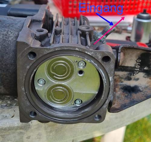

BMW E61 520D Bj. 2009, 307000 km
Beim Autobahnfahrt bin ich über ein Gegenstand drüber gebrettert.
Nach kurzer Zeit kamm die Meldung Druck in Autoreifen zu schwach, dann Nevueregulierung ausgefallen.
Das Auto hat sich so eingefühlt, als tiefergelegt.
Bin angehalten und gesehen, dass Auto auf eine Seite schief steht. Der Kompressor schweigt.
Ist es ehe Zufall und der Kompressor sei defekt oder der Sensor?
Was meint ihr?

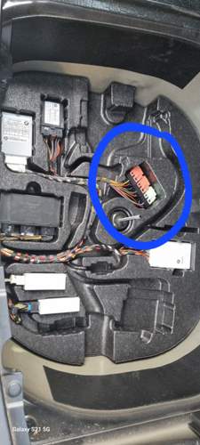

Besteht die Möglichkeit dieses Relais zu prüfen?
Übrigens, die sind zusammen mit dem Steuergerät ganz trocken und schauen wie neu aus.
Solange das Auto ausgebaut da steht, hab den Luftbalk (blaue Leitung) aufgepumpt (2,3 Bar) und nach 30-40 Minuten steht es immer noch mit den 2,3 Bar da. Ist bestimmt jetzt ohne Druck, als es mit dem Rad auf der Straße stehen würde.

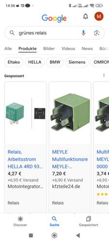

Alter das ist ein 10€ Artikel...
Alter, zeig bitte, wo die Relais für 10€?
Übrigens, es sind 3 Stuck.
Relais E61
Wie viel Ahnung hast du?
Das Grüne ist für den Kompressor.
Es sind STANDARD RELAIS.Ob da nun BMW drauf steht... Bei 15€ oder noname 4-8€ es ist das gleiche. Und nur das ist für den Kompressor zuständig... Jesus
Also, Relais ist es nicht.

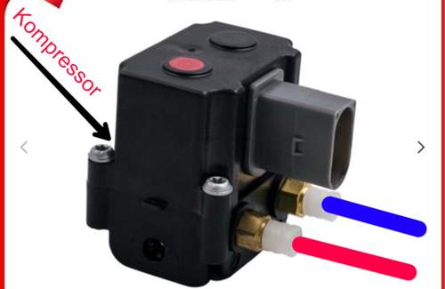

Ferständnisfrage:
Wenn die Luft von Kompressor kommt, wie schaltet der Ventilblock?
Bekommt er Signal vom Steuergerät, welche Leitung (rot/blau) er frei schalten soll
Hab versucht da Luft dadurch zu pumpen, kein Durchgang.

Ist ja auch nur offen wenn man Spannung anlegt. Also dein genanntes Signal vom Steuergerät.
Wenn du das im ausgebauten Zustand machst, kannst du da durch pusten.
Tomtom2
Wie meinst du das.
Du sagst, der Ventilblock wird nur mit Spannung offen und dann sagst du in ausgebauten Zustand kann man durch pusten?
Wenn das so ist, dann kann es gut möglich sein, dass dieser Ventilblock/Schalter verreckt ist.

Wenn du im ausgebauten Zustand Spannung anlegst, dachte soweit denkst du von alleine, geht es natürlich erst.
Wenn das ohne ginge, hast du den defekt ja schon Angemerkt.
Das Problem ist gelöst.
Kompressorwechsel hat nichts gebracht.
Blockventilwechsel hat die rechte Seite aufgepumpt aber nachdem ich los gefahren bin, hat sich die rechte Seite wieder gesenkt.
Da war mir schon klar, dass damals, wo ich über ein Gegenstand auf der Autobahn drüber gefahren bin, war der Nevueregulierungssensor dabei beschädigt.
Nachdem ich ihn gewechselt habe, hat sich die rechte Seite aufgepumpt und die linke einwenig gesenkt.
Abschließend mit I..pa den Abgleich gemacht und nun alles palleti.
