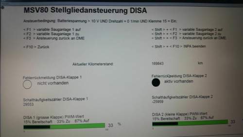

Ich heiße Martin und bin Besitzer eines 5er 525i n52🙂. Ich habe den Wagen seit Mai und kann immer noch nicht den unruhigen leerlauf bei meinem auto bekämpfen.. Morgens wenn der kalt ist hat der Wagen drehzall Schwankungen und rückelt die ersten 200m. Einmal kurz nach dem Start ist der ausgegangen. Beim starten wenn der kalt ist riecht es immer nach Benzin. Ich habe schon die magnetventile gewechselt und auch eine zündspule und zündkerzen. 0 Fehler beim auslesen. Auch wenn der Wagen schon warm gefahren ist habe Ich trotzdem einen unruhigen lauf wenn ich z.B an der Ampel stehe. 195.000 km, Baujahr 2005. Kennt vielleicht jemand dieses Problem? Danke für alle Antworten!

Schon mal mit INP* den Zylinder Laufunruhe-Test gemacht oder die DISA 1 und 2 angesteuert?

Eine defekte DISA wird nicht unbedingt etwas mit dem Spritgeruch zu tun haben, aber testen solltest Du sie trotzdem (beide) gerade wenn Du erwägst die KGE zu erneuern. Wenn die DISA 2 defekt ist (unter AS) wie bei mir, dann wäre das in einem Schritt mit dem Taucsh der KGE erledigt.
Habe die DISA 2 und KGE erst gestern getsuscht. Dass sie defekt ist, hat mir aber der FS verraten und beim DISA Test konnte ich das auch zu 100 % nachvollziehen. Wenn Du INP* dran hast und den DISA Test laufen hast, gibst Du ordentlich Gas (2 Sek. reichen aus). Wenn Du vom Gas gehst, darf keiner der beiden Punkte aufleuchten (siehe Bild), sonst ist eine der beiden DISA defekt. Bei mir kam jedes mal der rechte schwarze Punkt der DISA 2 Fehlerrückgabe. Teste das mal, dann kannst Du es wenigstens sauber ausschließen.
Habe für eine neue KGE + die 3 Schläuche + DISA + 6 ASB-Dichtringe 336 EUR bezahlt. Die DISA ist von Vaico und sah haargenau aus wie die alte.

Mein disa 2 meldet auch Fehler. Leistung alles da.beim kaltstart paar Sekunden unrunder lauf. Beim kge wechseln hatte ich die kontrolliert war nichts gebrochen ,die klappe war schön fest wie es sein soll. Oder kann das in dem Kasten verdreckt sein???.
Da ist ein Getriebe drin in dem Kasten - und wenn das nicht mehr sauber läuft kommt auch die Meldung.
Also kann ich das aufmachen und reinigen?
Nein ist vergossen. Aufmachen schon aber naja... müsstest wieder zusammenkleben.
Wäre machbar oder
Wieso nicht neu? Wenn die schon im FS steht hat sie auch was. 220 € kostet die.
