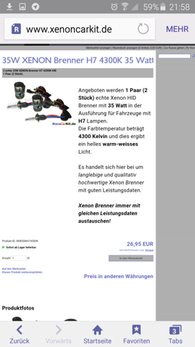

Hab hier was gefunden für dich.
@Steff ,
Viele dieser Kits sind ohne Zulassung.
Und somit dürfen diese auch nicht in der StVO verwendet werden.

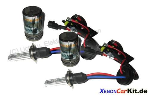

Die von mir vorhin eingesetzten Bilder.
Zeigen xenon Brenner, die auch für Legale Umbauten eingesetzt werden dürfen.
Da die Anschluss Methode hier scheinbar die selbe ist.
Kann durchaus davon ausgegangen werden.
Das der Umbau völlig korrekt ist.
Und er jetzt lediglich neue Brenner braucht.

Die von mir gezeigten Brenner sind für die StVO Zugelassen!.
Siehe Shop.
Mehr Interessiert mich vorrangig nicht.
Wenn ein Deutscher Shop Ware verkauft.
In der beschrieben ist, das diese für die StVO Zugelassen ist.
Dann gehe ich erst mal Grundsätzlich davon aus.
Das dies stimmt.
Sollte der Umbau an seinem Fahrzeug völlig i.O sein.
Was wir zur Zeit aufgrund fehlender Informationen nicht genau wissen.
Dann spricht nichts dagegen.
Lediglich den Brenner zu tauschen.
Es ist durchaus möglich, das wenn wir uns hier diese Brenner aus den Shop angucken.
Er seine nicht Kabel nicht ein mal in irgend einer vorm durch schneiden braucht.
Da diese scheinbar ein etwas längeres Kabel besitzen.
Das aufgesteckt wird.
Sollte das bei Ihm ebenfalls der Fall sein.
Muss er nur tauschen, ohne zu Basteln und zu Flicken.
