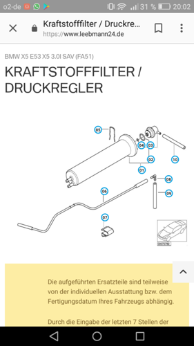

Na alle die es gibt....an meinem Fahrzeug (nicht BMW) hat mir der Marder in den Unterdruckschlauch der zum Kraftstoffdruckregler geht gebissen...da kam bei mir auch der Fehler P0171 Gemisch zu mager...
Ok, bis jetzt habe ich noch keine gefunden bei dem 3,0i
Kenn mich am 3,0i zwar nicht aus...hatte den.4,8is aber Nummer 10 auf dem Bild z.b. sollte doch der Untetdruckschlauch zum Kraftstoffdruckregler sein?
Hast recht, und wie soll es sich auf die lambda‘s auswirken ? Möchte es auch nur verstehen, man ist ja nie zu alt zum lernen 😉
@eugen520 schrieb am 10. Juli 2018 um 22:17:34 Uhr:
Das war auf die Fehlercodes bezogen...die bedeuten Gemisch zu mager... wenn z.b. der Unterdruckschlauch zum Kraftstoffdruckregler undicht ist kann dieser nicht richtig arbeiten und somit stimmt der Kraftstoffdruck nicht, was bedeutet dass das Verhältnis von Luft und Kraftstoff nicht stimmt...indem Fall zu wenig Kraftstoff....also Gemisch zu mager.....
Muss ja nicht daran liegen. Aber es wäre eine Fehlerquelle die man relativ schnell ausschliessen könnte bevor man weiter Teile tauscht...

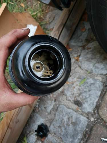

Das Öl,Behälter mit Filter gerade getauscht.
Bild vom Filter..was sagt Ihr.

@MarioSavic schrieb am 12. Juli 2018 um 21:27:10 Uhr:
Das ist doch der Ausgleichsbehälter der Servolenkung.
Ist halt normaler Dreck der letzten Jahre.
