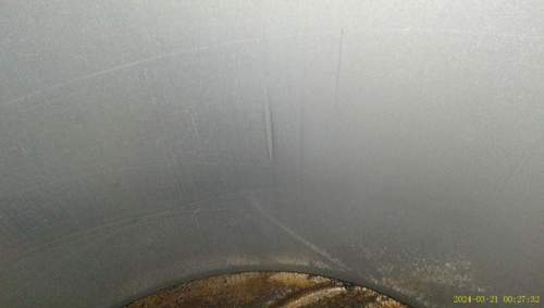

Hallo alle zusammen.
Ich konnte heute mal alle Zylinder endoskopieren, sieht meiner Meinung nach nicht weiter bedenklich aus für 200.000 km. Auch wenn ich die horizontalen Streifen nicht einordnen kann.
Was sagt ihr dazu?
Die Bilder sind von Zylinder 1 bis 8 in Reihenfolge geordnet.

Bild 34 - welcher Zylinder ist das? Der 5te?
Frage ist, verbraucht er Öl? Und sicher das es aus dem Motor kommt und nicht den Neben Aggregaten
@AndyW211320 schrieb am 21. März 2024 um 06:30:55 Uhr:
Nein das ist Zylinder Nr.6. Habe immer die Nummer ins erste Bild geschrieben wenn ein neuer Zylinder anfängt.

Ich habe den selber endoskopiert, also es ist der Motor. Ob er Öl verbraucht kann ich nicht sagen, erst wenn ich ihn kaufen würde aber dann ist zu spät.
