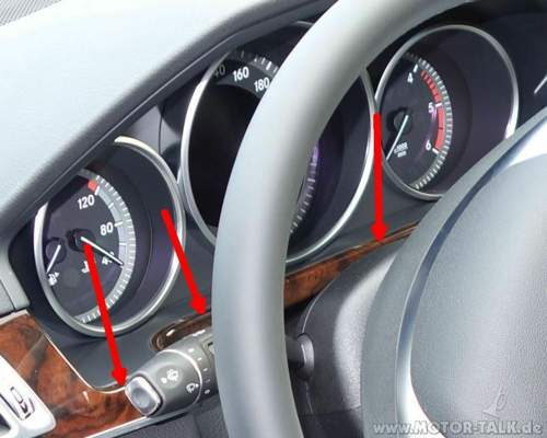

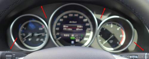

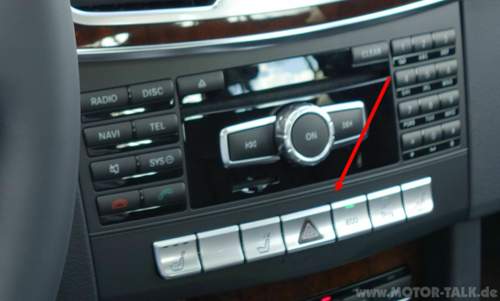

Meine E-Klasse Mopf hat auch ein noch vertretbares Knistern gezeigt, zum einen im Bereich der Comand Bedieneinheit, zum anderen im Bereich Tubenringe Kombiinstrument - nicht nervend wie im 204-er, aber doch hin und wieder vernehmbar. Nach eingen Recherchen im Netz habe ich nun Folgendes gemacht:
1. Den Spalt zwischen Comand und "Bedienleiste Sitzhzg., ECO, etc." habe ich mit Silikonspray von Würth behandelt.
2. Ebenso die obere Kante der Zierleiste (Holz, Alu) zum Kombiinstrument hin.
3. Weiterhin den umlaufenden äußeren Rand, soweit zugänglich, der senkrechten Verkleidung in die die Tubenringe des Kombiinstrumentes eintauchen.
Ich habe nichts demontiert, sondern ich habe das Silikonspray in ein kleines Schnapsglas gesprüht, ca. 0,5 bis 1 cm, und dann mit einem harten 5 mm breiten Flachpinsel die Übergänge eingestrichen. Die harten Borsten dringen zum Teil in den Spalt, den Rest erledigt die Kapillarwirkung.
Meiner Meinung nach scheint es Abhilfe gebracht zu haben, zumindest eine enorme Verbesserung, wie eine erste Fahrt gezeigt hat. Ob es wiederholt werden muss, wird die kommende Woche zeigen.

Ich habe die Bereiche mal mit Pfeilen in 3 Bildern markiert. Sorry für die Bildqualität; für's Verständnis sollte es aber reichen.
1.
2.
3.
