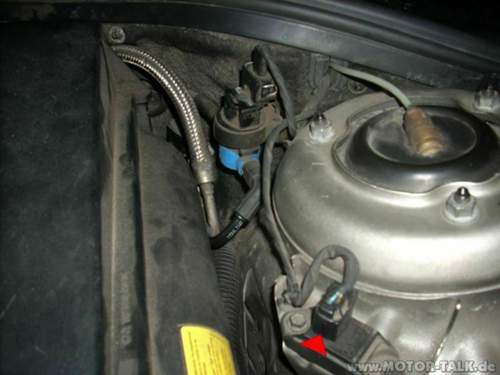

Also bei mir brachte das Einsprühen mit WD 40 auch ein verbessertes Ansprechverhalten.
Hinten sitzt der Beschleunigungssensor irgendwo schlecht erreichbar, aber vorn sollte er auch beim W211 gut erreichbar jeweils einer an beiden Federbeindomen sitzen (roter Pfeil auf dem Bild).
Stecker abziehen, einsprühen, kurz einwirken lassen, danach abwischen, wieder aufstecken, fertig.
Vielleicht hilfts ja.
lg Rüdiger:-)
