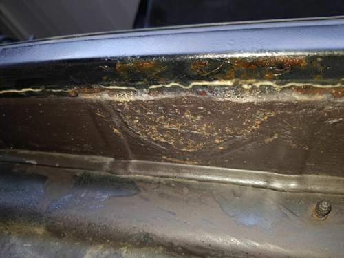

Dann schaue mal hier nach, da rostet der auch gerne.
Da nützt auch die Holraumkonservierung nix, weil das genau wie vorne die Innenkotflügel beim E 46 eine Fehlkonstruktion ist.
Die Metallspange auf der Stoßstange reibt am Abschlussblech was darüber sitzt. Wenn das dann erst mal rostet breitet es sich überall aus. Man sieht es aber erst wenn es außen hochwandert.
20190502
Rost Heck E 46

Das schaue ich mir noch genau an, die Stoßstange kommt runter, damit ich die AHK montieren kann (für den Fahrradträger 😉). Mal schauen ob, man hier irgendwelche Kunststoffdichtungen/Kantenschütze wechseln sollte. Die beiden seitlichen Blechhalter der Heckstoßstange tausche ich da auch aus, das scheint auch eine Problemstelle zu sein.

Genau an den Bildern sieht man warum es bei der ersten Rostblase eigentlich schon zu spät ist und dann sofort gehandelt werden muss. Genau das gleiche wenn beim Schweller die ersten Rostblasen "nach oben wandern".
