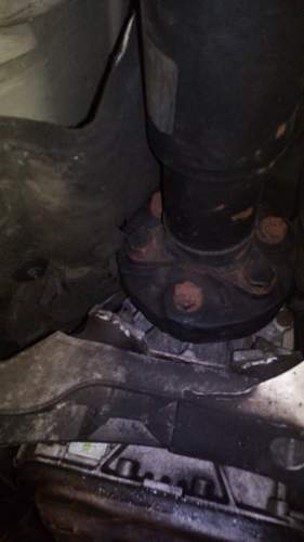

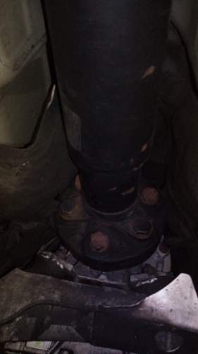

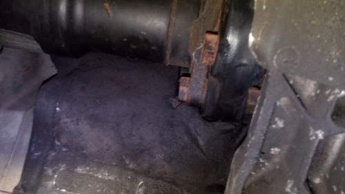

Hatte bei meinem 330 Coupe auch so leichtes rattern im kalten Zustand, Kardan ausgebaut, da war bis auf die Welle mit Kreuzgelenk nichts gutes und Vertrauenerweckendes mehr daran zu finden.
Siehe Bilder dazu. Sah alles wie auf den ersten Bildern zu sehen erst mal gar nicht soooo schlimm aus, aber nach dem Ausbau stand fest, das ist alles Schrott.
PS: Dabei ist das hier ein Automatik-Getriebe was bekanntlich etwas sanfter mit diesen Dingen umgeht. 😉
Gruß Andi
Hardyscheibe-1
Hardyscheibe-2
Hardyscheibe-3
