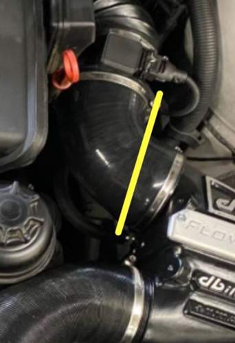

Einfach runterscrollen, scheint wohl keine gute Passform zu haben.
www.motor-talk.de/forum/dbilas-flowmaster-fuer-m54-t8194873.html
Ja, leider nicht sehr passgenau.
Auf dem Produktfoto von DBilas ist schon zu erkennen, dass das Adapter-Gummistück direkt an der Drosselklappe schon sehr stark gebogen ist.
Die Spannung überträgt sich bis hin zum Anschlussstück des Flowmaster, welcher aus Guss ist, dementsprechend relativ schwer und nur mit einer Schraube der zwei originalen Befestigungspunkte, Spreiz-Einziehmutter, am inneren Blech des Radhauses befestigt wird.
Ich hab die Einheit für meinen M54B22 heute wieder zurück geschickt.
Kriege ich im Moment öfter zu hören, echt schade..
Sind dir irgendwelche Alternativen bekannt für den m54, das kann ja wohl nicht sein dass man bei den Dinger nix eingetragen kriegt?
Außer die für einen Goldbarren gehandelte, originale Performance Airbox, leider nein.

Muss gestehen dass ich mir die Bilder vom Flowmaster erst jetzt angeguckt habe 😁
Verbaubar auf jeden Fall, auch ohne dass es unter Spannung steht allerdings nicht P&P, klar …
Allerdings ist der verbaute Filter winzig im Vergleich zum originalen.

Ich kann dir nur sagen, dass die einzelnen Rohrverbindung sowie der feste, 90 Grad Knick, überhaupt nicht zur verschraubten Position des FlowMaster an der Karosserie gepasst haben.
Dass man den Luftmassenmesser einen Stück zurück setzen muss ist mir klar und auf den Bilder auch so zu sehen.

Ja die vorgefertigten Silikon Rohre sind naja…Ein Schnitt in der Position dürfte das Problem mit dem eingeknickten Schlauch nach dem LMM beheben.
Bild #211483037
Hab ich genau so gekürzt. Leider nix gut ^^
Hat genau so wenig spannungsfrei gepasst als davor.
Und es sind keine Silikonrohre, eher etwas härteres, ummanteltes, unflexibles.
Schade 😁
Jaaa müsste doch mehrlagiges Silikon mit Verstärkung sein, ist beim LLK Einbau üblich
Es war auf jeden Fall sehr formstabil und hat sich mit einer neuen Cutter-Klinge sehr schlecht schneiden lassen.
Schon schade dass es sonst keine geschlossenen, geänderten Ansaugungen für den M54 im E46 gibt.
