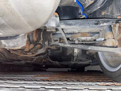

Wie sieht der Rost auf den ersten Blick aus? Schon sehr schlimm oder noch im Rahmen?
Batteriekasten sieht knusprig aus,womöglich wurde der Ablüftschlauch nach nem Tausch nicht wieder angeschlossen,dann kommt es da hinten drin zu dieser Gammelorgie....
Der restliche Rost sieht so aus,wie das nach fast 20 Jahren Winterbetrieb nunmal ist.Das meiste kann man austauschen,die Halter für den Stabi sind am HA-Träger und die Dämpfer dürfen wohl auch mal neu.
Karosserie ist halt der kritische Punkt.....da wirds teuer....

@gibgummijoerg schrieb am 1. Mai 2022 um 18:18:36 Uhr:
Das sieht nicht wirklich gut aus. Wäre wohl besser gewesen, du hättest nicht die Ratschläge zu Vorsicht Komplet ignoriert.
Mach dir keinen Kopf, nach 20 Jahren sehen die meisten Autos so aus. Wir leben leider nicht in Japan. Weil wenn man sich da die Autos von unten anschaut, könnte man meinen, dass sie direkt aus dem Werk kommen.
Mach dir einen Plan und gehe die Baugruppen Stück für Stück an.
