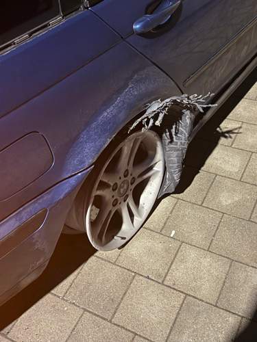

Grüße,
Mir hat’s letztens bei meinem 330i Touring hinten rechts den Reifen zerhauen, Seite im arsch, abs Sensor im Arsch usw…
Auslesen hat ergeben, raddrehzahlsensor hinten rechts. Hab dann nachgeschaut und tatsächlich war er abgerissen. Hab ihn 2 mal getauscht, weil ich beim ersten dachte, dass sie mir ein defektes Teil verkauft haben. Jetzt ist der 2. drin und es zeigt weiterhin Raddrehzahlsensor hinten rechts an…. Den abs Ring habe ich mir angeschaut, jedoch keine Auffälligkeiten bemerkt…. TÜV ist seit letztem Monat abgelaufen deshalb bitte ich dringend um Hilfe :)

Von welcher marke hast du dir einen einen gekauft ?
ATE war das glaube
Versuch mal einen gebrauchten orginalen gibts für kleines geld auf ebay oder die von hella

Hella ist zurzeit china schrott

ATE ist der Originalhersteller.
