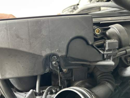

für heute war eigentlich der Tausch meiner Kurbelgehäuseentlüftung aufgrund der Typischen Motor läuft kalt unrund und MKL leuchten Thematik dran, nachdem das Paket mit den Teilen von gestern auf heute auf jetzt Montag verschoben wurde wollte ich trotzdem schon einmal alles nötige demontieren damit es dann Montag Abend weniger Arbeit wird.

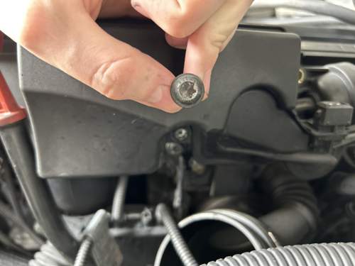

Nun stehe ich aber vor dem Problem das wohl der Vorbesitzer eine der Schrauben vom Disa wohl rund gedreht (oder fast rund gedreht hat) und ich sie nun nicht mehr auf bekomme, Hab auch schon ein paar Sachen versucht kann man auf dem Bild ja vielleicht erkennen. Größerer Inbus auch schon versucht, dieser liegt nun unter dem Motor, da komm ich ohne Bühne nun auch nicht mehr dran…
Mittlerweile gehen mir die Ideen aus, leider habe ich auch nicht wirklich das richtige Werkzeug und auch niemanden hier in der Gegend den ich bei sowas fragen könnte. Habt ihr da irgendwelche Ideen?

So, Kopf jetzt mit einiger Gewalt flach gekloppt und dann die richtige Torx nochmal rein gehämmert. Schraube ist jetzt raus. Danke an Lappy für den Tipp 😁

Ist ja auch wurscht. Die Schraube an der disa ist definitiv eine Torx. Er kann die nur etwas Flachklopfen oder aufbohren.

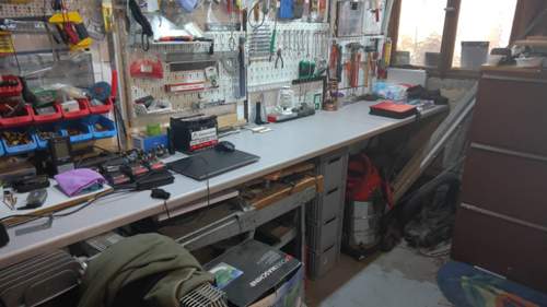

Fafner, kannst gerne zu mir kommen. Wenn dich gleich ins Auto setzt bis du vielleicht in 2 Std bei mir. Grins.ich mach dir die Schraube dann raus.
Werkstatt ist gerade sogar aufgeräumt, müsste meinen Durchschlag und die Bohrer gleich finden. lach.
Aufgeräumte Werkstatt.

Zur Torx Schraube, ist eine knifflige Sache.
Da hilft Spezielles Werkzeug mit Grundkenntnissen, Metall Bearbeitung. Der Vorgänger hat da wohl ein Kukuksei gelegt. Ärgerlich.

Ist eine Torx Schraube ! Und von außen eine Normale Schlossschraube
Du solltest mal googlen was eine Schlossschraube ist 😁
Streiter euch nicht es ist eine T40 Linsenkopfschraube
Und wenn man das Bild vergrößert, erkennt man das der Innentorx nach links beschädigt wurde
Nix Vorbesitzer, Schrauber hat kein Arsch in der Hose.
Nimm dir den passenden Torx, eine Hilfsperson die mit aller Kraft das Werkzeug in die Schraube drückt und du schraubst lose.

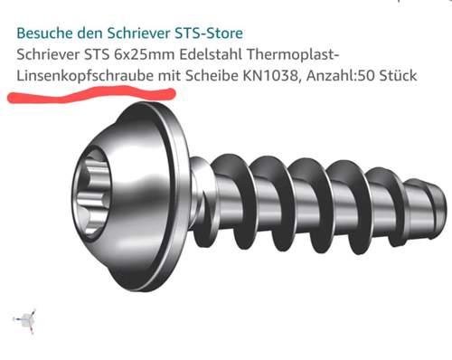

Okay, bei uns im Lager steht auf dem Karton Linsenkopfschraube, wahlweise Kreuz, Schlitz, Inbus, Vielzahn, Riebe oder Torx.
Wer schreibt ein Aufsatz da drauf, wenn es ein Oberbegriff gibt?
Aber wenn es besser klingt, dann ist es eine Flachbundschraube mit halbrundem Kopf.

Also, das hat mir jetzt keine Ruhe gelassen... und wir haben beide Recht.
Die fraglichen Schrauben heißen hochoffiziell Flachbundschraube mit halbrundem Kopf... werden aber tatsächlich vielerorts auch als Linsenkopfschraube bezeichnet.
Das was ich unter Linsenkopfschraube gemeint hatte und auch so kannte heißt hochoffiziell Senkkopfschraube mit halbrundem Kopf (im Gegensatz zu einfach nur Senkkopfschraube, die dann einen flachen Kopf hat (wie z.B. die ordinäre Spax-Schraube).
Damit sollte nun jedermanns Schraubenfetisch (inklusive meines eigenen) erst mal wieder befriedigt sein. 😛
