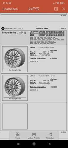

Auch ein Auszug aus dem Teilekatalog, der die Styling 32 Felgen in 18" und gleichen Dimensionen als kompatibel listet, ist angeblich nicht von Bedeutung (Styling 32 != M135..). Das BMW-Dokument "Rad-/ Reifenkombinationen" von 06/2000 listet die M135 nicht für den 328i (schließlich gab es die Felge damals noch nicht).

@Lupo16v schrieb am 4. April 2022 um 21:06:30 Uhr:
Hier das ist doch schon eindeutigFür deinen sind 18 Zoll V72 zugelassen oder welche E Typennummer hat dein BMW
Unten in der ZB1

Listet also das Dekra-System korrekterweise nur 17-Zoll-Felgen, da die Zubehörfelgen in 18-Zoll nur für das Serienfahrzeug mit EG-Typgenehmigungsnummer zulässig sind? Dann würde es Sinn machen und der Knoten in meinem Hirn verschwunden 🙂 Irre, nach 16 Jahre noch solche Geheimnisse zu lüften. Danke für den Input!

Es gibt tatsächlich zwei EG-BE-Nummern für 346L. Eine beginnt mit e1*97 und die andere mit e1*98. Kennt da jemand den Hintergrund?
