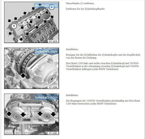

Wurden die Halbringe(vorn und hinten) und die Stellen Vanos/Motorkopf mit der Dichtmasse abgedichtet?
Zu 99% nein..

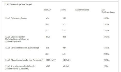

Moin, M6 mit 10nm.
habe eben nachgesehen, angezogen werden die Muttern mit 11Nm über Kreuz von innen nach Aussen!
und da ist auch schon der fehler... die braucht dringend das vorgeschriebene drehmoment.

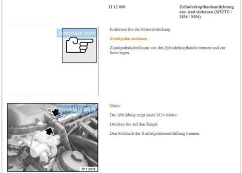

Guckt mal die Screnshots
Drehmomente
Rep 1
Rep 2

Die Schrauben haben Abstandshalter, der Anpressdruck der Dichtung ist immer gleich.
Drehmoment ist nur wichtig für das Alu-Gewinde.

An den Rundungen etwas Dichtmasse.
