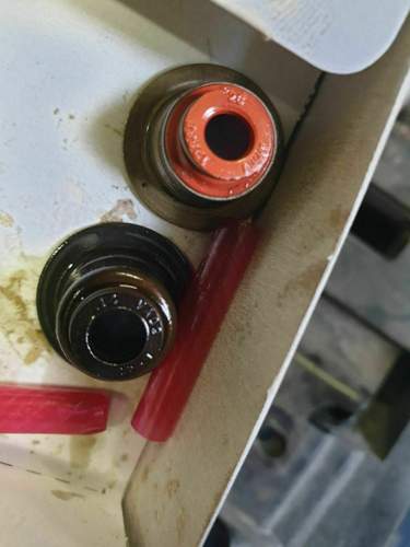

Habe die Ventlischaftdichtungen beim Compact 318 Ti (190000 km) gewechselt. Verbrauch war 1L/2500 km, es war keine Blaue Wolke oder so, das Öl auffüllen hat mich aber aufgeregt. Jetzt gewechselt, 3000 km gefahren und alles i.O. (aktuell gar kein Verbrauch).
KGE habe letzte Woche gewechselt (war noch Original BMW mit Datum 06.2003), war aber trotz des alters vollkommen i.O. (aber nach 18 Jahren war doch keine Fehlinverstition (muss anscheinend Langstrecke gewesen sein und warme Garage gehabt haben).
Für viele die nicht gesehen haben wie eine Ventilschaftdichtung nach 18 Jahren ausschaut, hier der Vergleich (Alt gegen Neu). Das alte hat Riesenloch was nichts abdichtet und es ist hart wie Kunstoff (soll angeblich früher Gummi gewesen sein).
Ventilschaftdichtungen-alt-neu-vergleich

Ein Problem mit den Ölabstreiferringe haben die M54 (6Zylinder), das hat aber nichts mit den Kolbenringe zu tun, daher ist die Kompression gut, auch wenn Öl verbrannt wird.
Die N42/N46 haben reihenweise ein Problem mit den VSD's, welchen und weg ist der Ölverbrauch 😉
