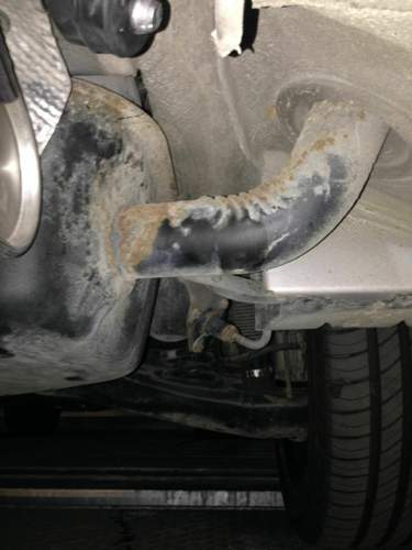

Was meint Ihr - sollte ich mir bei dem Rost am Tank Gedanken machen?
TÜV Prüfer vor kurzem hat kein Wort darüber verloren...
Danke für Eure "Fern" - Einschätzung.
Äh, Foto vergessen
Mercedes W 210 Auspuff Rost
Unbedingt, da kommt man doch noch gut dran. Ein zwei Wochen Rostumwandler, entfetten/säubern, Rostschutz und versiegeln. Oder erstmal Fluidfilm. Wenn es noch nicht durch ist, Istzustand erhalten.
Auf jeden Fall, das liegt völlig im Spritzwasserbereich und man weiß nie, wie lange es noch oberflächlich bleibt. Bedenklich finde ich die braune Stelle bei 9°° am Tankrohrdurchlass. Wenn das schon unter dem UBS hochkommt...
Da sah meiner wesentlich schlimmer aus, ohne dass etwas passiert ist. TÜV mängelfrei!😁
Aber bei Rost gilt ja grundsätzlich: Wehret den Anfängen. Sonst bekommt man es nie wieder in den Griff. Würde es auf jeden Fall instand setzen, solange du noch die Möglichkeit dazu hast. Der Rest des Unterboden sieht ja vergleichsweise gut aus.
