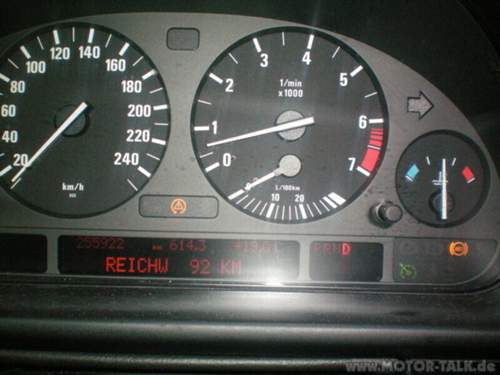

war heute bei nem Bekannten in der Werkstatt... Weil das ABS immer "Drehzahlfühler vorne rechts" gemeldet hatt.
Haja einen Sensor geholt eingebaut immer noch der Fehler.
Dann Probefahrt mit dem neuen ruppelt es (ABS greift ein) danach Fehler....
Dann haben wir von vorne links auf vorne rechts auf einmal zeigt er im INPA an allen 4 Rädern 2 km/h an... wir drehen bleiben alle 4 Räder 2.0km/H
Jetzt bin ich der starken Vermutung ABS Steuergerät (den was soll es sonst sein...)
1. Empfehlt mir mal ne gute Steuergeräte Werkstatt die keine 500€ kost 🙂 Erfahrungswerte usw erwünscht
2. Ist es normal das die Tankanzeige schwankt oder keine Momentanverbrauchsanzeige funktioniert? ohne ABS Steuergerät? Das der keine km/h anzeigt und km zählt ist mir klar (da kein Kontakt zu hinten links)
3. Sollte es nicht das ABS Steuergerät sein (durch Prüfung usw) was kann es dann noch sein? Mir fällt nix ein...
PS:ABS ist eine ehelendige Sache...-.-
Die TU-Motoren haben doch ein Steuergerät im Motorraum, während die normalen (ohne TU) das Steuergerät im Handschuhfach oder in der Nähe hatte. Daher auch die Hitzeemfindlichkeit.
Würde es einschicken lassen - das ist ein bekanntes Problem. Wenn es nicht an den ABS-Ringen, -Sensoren oder Kabelbruch (Steckerproblemen) liegt, ist es das STG.

@BMW_Verrückter, der Fehler ist vieleicht ? seit gestern Abend behoben.Wir haben alle 4 ABS Sensor ausgetauscht.Ein Sensor hinten rechts war an der Steckverbindung oben leicht gebrochen,der war erst kürzlich verbaut.Könnte schon beim einbauen defekt gewesen sein,hat man wohl nicht darauf geachtet.Wir haben den FS gelöscht,nach dem einbauen bin ich eine runde (50Km) gefahren.Und es war alles im grünen bereich.Dann haben wir wieder den FS ausgelesen,und im FS stand Raddrehzahl Sensor hinten rechts ? Fehler wieder gelöscht, eine runde gefahren, wieder ausgelesen. Der selber Fehler Raddrehzahl Sensor hinten rechts 😕Aber KEINE ABS oder MIL Leuchte ist an.
MFG Steffen

Wenn steuergerät ausgeschlossen werden kann Sensoren und Ringe sowie Radlagerspiel mit io Befunden werden können, hat schon mal jemand an die ABS Leitung vom Sensor zum Steuergerät gedacht?
Ich auch nicht bis ich einen damals 4 Monate alten 540i Touring Totalschaden für meine Frau gekauft und repariert habe. Rechte Halbachse war nicht mehr vorhanden. Alles neu reingemacht inkl Endbestückung vom ABS Sensorkabel welches abgerissen war und ABS DSC leuchtet. Fehler vorne rechts Sensor. also den auch noch rein , nix besser. Geschwindigleit festwert glaube auch so unter 10 KMh. Leitung zum Steuergerät gemessen 0 Ohm also top.Nachdem keiner meiner gut bekannten BMW Meister mehr einen guten Tip hatte meinen Bruder der in München in der Propellaanzugszentrale seinen Job hat angerufen. kurz darauf rückruf vom Ing. ABS DSC persönlich. Sein Tip Leitung vom Sensorstecker bis zum Steuergerät erneueren aber nur mit dem orig BMW Kabel Ersatzteil Nr schlag mich tot.
Also zum BMW Dealer welcher mich recht komisch abgeschaut hat des Kabel bestellt ( 5 Meter Rolle ) eingelötet und siehe da Fehler weg bis zum Verkauf vor 2 Monaten Meine Frau hat den 540 Touring geschmeidige 12 Jahre ohne eine ausserplanmässige Reparatur gefahren, ausser mal nen aufgequollenen Wasserkühler . gekauft nit 6000 Km verkauft mit 210000 Km Nur KD einmal Scheiben mehrfach Klötze.
Irgendwann kam dann mal ein 7 er Kunde zu mir mit ähnlichem Fehler. Restkabel lag ja noch irgendwo in der Werkstatt rum also billigste Version des Kabel von vorne links nach rechts zum STG gelegt fehler gelöscht und Top.
Soll ned heissen, das es immer des Kabel ist aber wäre nen billiger Versuch.
