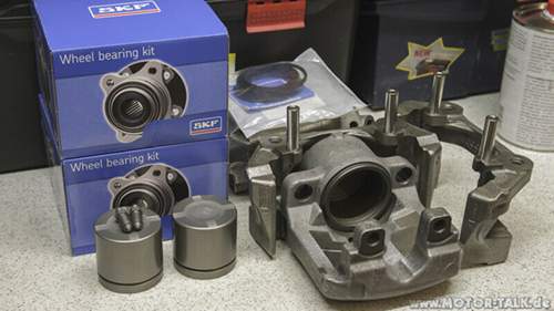

Mein alter Schrauber hat es nicht für nötig gefunden, sich meine Bremssättel vorne genauer anzuschauen. Ich fahre schon zig XXX.000 km mit rechts defekten Bremskolbengummis rum ! Ja und nichtmal der BMW Händler hat die vorderen Bremskolbengummis erneuert, hat aber brav neue orig. Scheiben und Belege rundherum getauscht...
Wiegesagt die Fahrerseite Rechts, genau der Sattel, wo der Kolbengummi Defekt war (Kolben ging wohl nicht ganz zurück) hatte die Bremsscheibe einen starken Seitenschlag, die linke Seite war aber in Ordnung, dort war auch das Gummi nicht beschädigt...
Diese Erkenntnis habe ich aber bei meinem neuen Schrauber beseitigen lassen, und meine beiden Bremssätel mit neuen Gummis überholen lassen.

Ganz wichtig sind die Gleitflächen von Bremssattel UND Bremssattelträger.
Die sind nach Jahren auch nicht mal eben so mit der Drahtbürste sauber zu kriegen!
Hab jetzt leider kein Vergleich zu vorher, aber die Beläge müssen problemlos gleiten können und das war vor der Reinigung absolut nicht der Fall.
Sogar nach der Reinigung mit der Drahtbürste blieb der Belag hängen.
Nach dem Essigbad hat sich schließlich alles gelöst und der Belag flutscht wieder 🙂

Gleiches gilt für die Laufflächen der Bremssättel.
Bei der Montage auf alle Drehmomente achten und den Flansch zwischen Radlager und Bremsscheibe konservieren.
